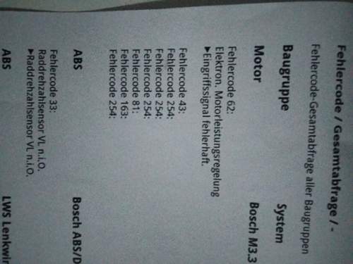

Dann ist OK, überprüfe die KGE und die Batterie wie stark der ist. Beim laufenden Motor soll nicht unter 12,4 Volt sein, konstant wäre 12,7 bis 12,8 volt. Obwohl das mit ruckeln hat mit Batterie nix zu tun, aber da fängt am ersten an den Fehler zu suchen. Übrigens was sagt der FSP irgendwelche Fehler??, wenn das Auto auf 7 Zylindern läuft müsste eigentlich der FSP zeigen das eine Zylinder Aussetzer hat.

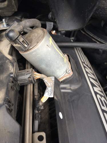

Es gibt viele Sachen die ich selber machen kann... Aber bei vielen fehlt mit halt die Zeit. Morgen schaue ich ob die Zündkerzen funken. Was mir aufgefallen ist, im Kofferraum lagen 2 alte gebrauchte leerlaufregler. Hab heute einen getauscht der im Kofferraum lag und er lief paar Minuten sehr gut er hat nicht mehr geraucht lief ruhig bei ca. 800rpm. Hab den Gang eingelegt dann war das Problem sofort wieder da. Also läuft unruhig auf ca 500rpm. Und ich denke das da was an der rechten Bank nicht funktioniert da er nur auf der rechten Seite raucht. Und mir ist auch aufgefallen dass da ein Stecker einfach rumliegt. Habe bestimmt 2 Stunden gesucht wo er vielleicht hin passt, ein 2 poliger Stecker der zum Kabelbaum des leerlaufregler angebunden ist. Ich mache morgen ein Foto davon wenn ich dir ZK prüfe. Mit der Nummer auf den Stecker konnte ich in Google nichts finden.

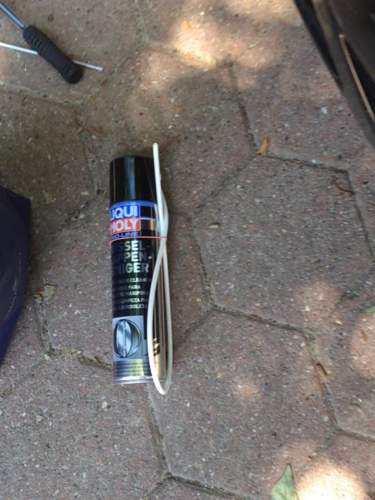

Was ganz wichtig wäre, die Drosselklappe richtig reinigen aber nur mit richtige Sprays was frei eingegeben ist, wenn nötig austauschen. Habe mein Auto damit sauber gemacht, und als ich aufgemacht und gesehen habe wie die aussah, also richtig schmutzig. Ich hatte auch ruckeln und bisschen rauch, jetzt läuft der Dicke wie geschmiert.
.jpg
Ja, daran habe ich auch gedacht. War heute bei a.t.u Zündkerzenschlüssel kaufen und wollte das auch mitkaufen, aber hab es vergessen 🙁 aber egal Montag kaufe ich es und schaue wann ich Zeit habe den zu reinigen. Morgen wechsle ich auch gleich den LMM da ich eh einen neuen im Kofferraum habe. So wie der Leerlaufregler aussah, wird der LMM nicht besser aussehen. Voll mit Öl.
Wenn LMM mit Öl ist, wird wohl die Kurbelgehäuseentlüftung zu sein.
Hast Du oben auf den Zylinderdeckeln jeweils einen Runden Topf?
Dort sind Membranen drin. Schau, ob die kaputt sind. Bei mir war einer kaputt, da hat es auch geruckelt.
