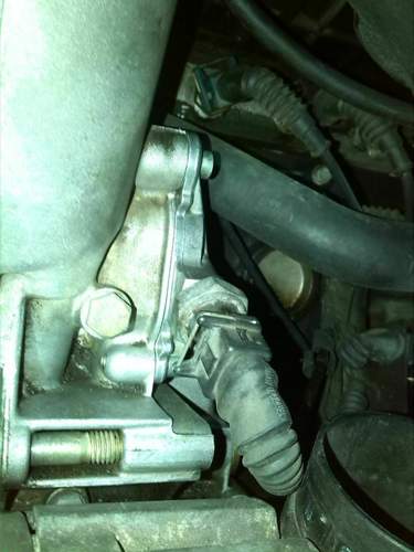

Hallo liebe Foren-Mitglieder!
ich habe wie unten auf den Bildern zu sehen ist einen Öl "verlust" an meinem M50b20. Ich weiß nicht wo es her kommen könnte, ich habe schon die 2 Dichtringe an der einen Servoleitung getauscht, da ich dachte es sei von der Servo.
Was denkt ihr was könnte es sein? Ölfiltergehäusedichtung? Also die zum Block? Oder doch Ölwannendichtung? Kann mir jmd vlt weiter helfen? Ich werde hier noch zwei links verlinken zu jeweils einem Video , wo man es vielleicht besser sieht.

Liebe Foren-Mitglieder, der Ölverlust ist gestoppt!
Ursachen waren hierfür :
- Ventildeckeldichtung
- Ölfiltergehäusedichtung ( zum Block die Dichtung )
Danke für eure Hilfe und Zeit ! 🙂

Da es an mehreren Stellen ist wirst du nicht drum rum kommen den Motor zu säubern und dann noch mal zu schauen wo es überall her kommt.
In Frage kommen:
1. VDD
2. Anschlüsse Servobehälter, sehr beliebt
3. Ölfiltergehäusedichtung
4. ZKD
5. Kettenkastendichtung
6. Ölwanne.
Frage ist wo kommt es her.

Bei meinem M50 war die Dichtung des Deckels in dem der Öldrucksensor steckt defekt. Die Folge war ein ziemlich starker Ölverlust. Das Filtergehäuse selbst, ist aber auch ein guter Tipp.

Danke für deinen Beitrag! Wie heißt den diese Dichtung? Ich meine wenn ich die ja austausche, schadet das nicht. Ich bin zwar ein Laie, aber geschickt im Umgang mit Werkzeug und bei einer vernünftigen Anleitung könnte ich z.B die Ölfiltergehäusedichtung sowie halt dann auch diese Dichtung vom Öldrucksensor tauschen. Was ich mich nicht mehr trauen würde wäre Zylinderkopfdichtung/Kettenkastendichtung.
Sind halt jetzt laut Tacho 181.000 Kilometer runter und wenn ich jetzt für 5-8€ für eine Dichtung bezahle ist das auch nicht die Welt.

Die Nummer 9. https://www.leebmann24.de/.../?...
Es kann aber sein, dass Du eine andere Variante des Filtergehäuses hast. Dann gäbe es die Dichtung dort nicht.
Aha danke, werde ich mal angucken, wenn ich mal das Ölfiltergehäuse tauschen sollte. Und bei meinem Post wo es am Ersatzrad hinten sifft..... also manchmal bin ich ned der hellste... das ist ausgelaufenes Öl, habe es vorhin auch weggeputzt. Jetzt werde ich wohl mal die Augen offen halten und gucken wo mein Hauptproblem herkommt mit den lästigen Öltropfen! 🙂
