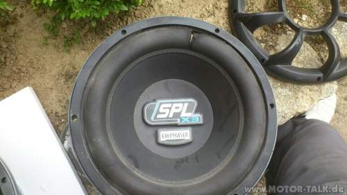

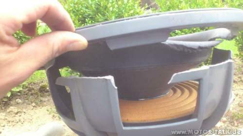

Hatte nämlich mir vor 3 Jahren so einen klick gekauft, und da ist mir vor 4 Monaten die Sicke gerissen. Also hin zu ACR und die meinten kein Thema für 40€ reparieren wir den nach 4h kam ein Anruf das er nicht repariert werden konnte da der Aluguss Korb gerissen war und sie haben mir dann aber einen neuen besorgt und ich musste keinen cent zahlen obwohl er schon 3 Jahre alt war (hat zwar 4 Wochen gedauert da er schon echt selten geworden ist) aber ich möchte diesen nicht mehr missen da er echt klasse ist. (beim letzten db Drag 135,9 db)
