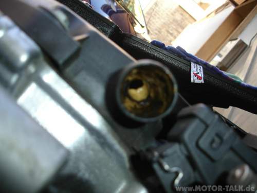

Raucht er auch im Stand? Wenn ja, würd ich einfach mal den Kurbelgehäuseentlüftungsschlauch an der der Zylinderkopfhaube abziehen und guggen, ob es dann immer noch raucht oder ob es aufhört. Hört es auf, ist es mit ziemlicher Wahrscheinlichkeit der Zyklonabscheider.
Soo hab das eben mal ausprobiert mit dem Schlauch am Vanos abmachen... Klar bei den momentanen Temparaturen qualmt er sowieso ausm Pott aber... Also der schlauch drauf war im stand ohne gas zugeben hat er ein bisschen hell gequalmt... Dann hatte ich den Schlauch abgemacht und er lief langsam aber stetiger unrunder und dem entsprechender Qualmte er stärker... Ein Kumpel sagte mir mal als er hinter mir her fuhr, das ich beim gasgeben eine blaue Nebelschwade hinter mir herziehe...
Aber mal eine Frage am Rande...
Wenn die ZKD defekt wäre, wäre dann am Entlüftungsrohr, was vom VANOS aus kommt und zum Zyklonabscheider geht, nicht ein Gelblicher Ölfilm zusehen?? Da ist alles Tiefschwarz (BMW-Schwarz-II) 😉 Habe zwar manchmal am Öleinfülldeckel einen hellen schleier drauf aber das kann auch vom kurz strecken gehopse kommen glaube ich.

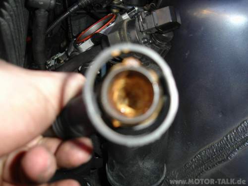

Ich glaube ehrlich gesagt nicht an die Kopfdichtung. Grad bei diesen Temperaturen und Kurzstrecke ist ein gelblicher Film am Deckel "normal".
Im Anhang mal ein Bild von meinem Zyklonabscheiderschlauch. Mit meinem Motor ist alles i.O.
Kein Wasserverbrauch, Ölverbrauch zwischen den Wechseln nicht feststellbar.
Dass der Wagen unrund läuft beim Abziehen, ist klar. Die Frage ist, ob sich der Rauch verändert hat (farblich und vom Geruch)
Blaurauch beim Gasgeben -> Kolbenringe
Blaurauch beim Abtouren -> Ventilschaftdichtungen

@ BMW325i_Cabrio
Vielen Dank für deine Bebilderte Info!!
Hoffe das du recht behälst das die ZKD iO ist. Wie geschrieben ist der "knist" in dem Schlauch bei mir Tiefschwarz und als der Schlauch ab war, stank der qualm ausm pott nach und nach mehr, je länger der motor lief. Habe mal gelesen, das wenn ich den Zyklonabscheider wechsele auch die Ansaugbrücke wohl reinigen sollte, weil wohl diverse ölrückstände bei einem defekten Abscheider nicht richtig gefiltert werden und dann wohl auch der knist in dem Ansaugblock wäre... Mal sehen wie es läuft wenn ich das teil wechsele...
