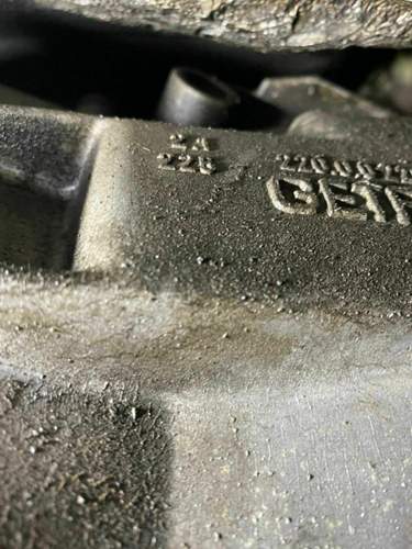

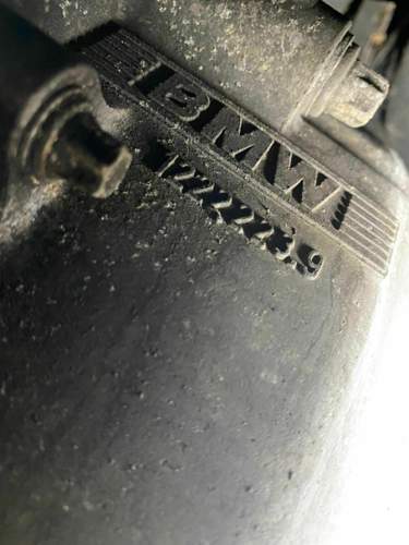

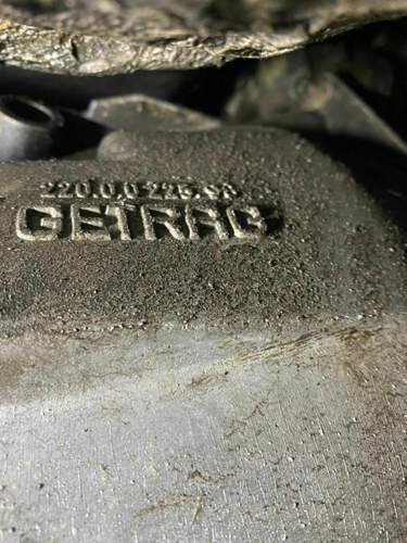

So der Wagen war heute auf der Hebebühne und man hat auf der Bühne schon gemerkt dass die ganzen Geräusche die er macht aus dem Getriebe kommen. Also muss das Getriebe raus :).
Muss das Getriebe auch aus einem 325 rein oder gehen da auch welche von den anderen Motorisierungen?
Themenstarteram 11. Mai 2021 um 20:36
Hier die Nummern die ich auf dem Getriebe drauf sind

allerdings können die Getriebe aus diesen Fahrzeugen verwendet werden, dort wurde immer dasselbe 5-Gang Getrag verbaut...
aus dem ETK
ETK
Einsatz
3' Serie
?E36
+320i M50
+320i M52
+323i M52
+323ti M52
+325i M50
+325is M50
?E46
+320Ci M54
+320Ci M52
+320i M52
+320i M54
+323Ci M52
+323i M52
+323i 2.4 M52
+325Ci M54
+325Ci M56
+325i M54
+325i M56
+325ti M54
5' Serie
?E34
+520i M50
+525i M50
?E39
+520i M52
+520i M54
+523i M52
+525i M54
Z Serie
?Z3
+Z3 2.0 M52
+Z3 2.2i M54
+Z3 2.5 M52
+Z3 2.5i M54
