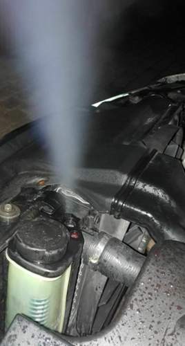

Motor M52B25 323ti Bj Mitte 97
Nach einer längeren Fahrt, ca 30-40 km, wird das Wasser im Kreislauf so heiss das der Motor im Stand anfängt zu kochen, zischende geräusche und aus dem überdruckventil am Deckel (Kühler) kocht es über.

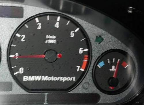

Temperaturanzeige bleibt in der Mitte während der Fahrt .Wenn das Auto dann aber zum Stillstand kommt geht diese dann auf dreiviertel,dann köchelt er über.
Gestern dann der Obergau nach einer Fahrt von 20km, Entlüfterschraube hat sich verabschiedet,Kopf weg
und da kam der Dampf dann raus....
Die Heizung scheint zu funktionieren denn es kommt ja warme Luft ,allerdings erst ab 2500 U/min. das ist merkwürdig.
Wasserpumpe ist bereits vor 6 Monaten getauscht worden,sowie das Thermostat, Thermoschalter am Kühler für den Zusatzlüfter auch,da trat dieses Phenomen zum ersten mal auf.
Und ja entlüftet haben wir das ganze auch.erst Manuell, und danach haben wir uns ein Enlüfterkit gekauft damit haben wir es leichter.
Wir wissen jetzt nicht mehr weiter denn es bleibt kurios..
Aber ich wende mich an euch,denn Ihr wisst es ja selbst das man manchmal auf die einfachsten Dinge nicht von selbst kommt

"Kocht's" wirklich über ? Zu hohe Temperatur ?
Oder
"läuft's über (raus)" Irgendwas undicht oder Druck zu hoch ?
Ok, auch das ganze Plastikzeugs am Kühlsystem hat natürlich nicht das ewige Leben, kann schon sein daß da mal was nachgibt (Entlüfteschraube, Kühlerdeckel, alle möglichen Stutzen + Flansche und natürlich auch Kühler samt Ausgleichbehälter.
Nochmal alles von vorn, mit neuer Schraube und RICHTIGem Entlüften natürlich, evtl. auch gleich mal vergleichsweise Deckel von einem anderen Auto probieren, und natürlich ebenso vergleichsweise den Druck der Schläuche (mit möglichst gleichem/ähnlichem Fahrzeug).

Also ja es kocht über, und die temperatur geht im Stand auf dreiviertel
Entüfterschraube wurde heute getauscht,sowie der Deckel( Verschluss) und entlüftet.
Der Kühler wurde auch vor 6 Monaten getauscht, es wurde ein Behr Kühler verbaut,daher denke ich das die Anschlussstutzen i.o sind
Wasserverlust an den Schläuchen gibt es keinen, nur wenn er "überkocht" mussten wir heute 250 ml nachkippen
Ich fuhr dann wieder 50km um zu sehen ob der Fehler wieder auftaucht,die Heizung geht erst ab 2500 U/min d.h es kommt warme Luft
Temperatur geht im Stand auf dreiviertel, Zusatzlüfter springt an ,und man hört das zischen am Deckel,Temperatur bleibt auf dreiviertel und geht erst auf Mitte sobald man anfährt.
Unsere anderen 323ti haben dieses Problem nicht, die Schläuche sind nicht aufgebläht.Ergo denke ich nicht das es zuviel Druck hat.

Da mal abgleichen ob die Temperaturen Anzeige zu Kühlmittel stimmen.

Wassertemperatur zur Anzeige stimmt soweit +/- 5° ,laut dem Temperaturfühler am tester
Kombiinstrument Kühlertemp. mitte 90-100° analoge messanzeige zeigt 95-108°
" " dreiviertel 115-125° analoge Messuhr 117-121°
