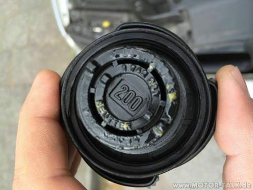

Hallo allerseits. Wollte nicht nochmal ein Thema eröffnen da ich schon bei e46 eins aufgemacht habe,da aber mir keiner ne Antwort gegeben hat, vielleicht kann mir ja einer von euch helfen. Fahre seid paar Wochen den e46 316i 105ps 1.9L und habe gestern gemerkt das der Kühlerwasser bissel weniger geworden ist und paar Tropfen Öl auf dem Deckel war. Also der Motor startet ohne Probleme ruckelt auch nicht qualmen tut es auch nicht. Nur am Zylinderkopf ist er schon am schwitzen. Wollte morgen mal vorsichtshalber einen CO2 Test machen lassen. Was ich ja zwar nicht hoffe aber falls doch leider dir kopfdichtung Platt ist, welche Dichtung soll ich nehmen die von Elring mit 1,74mm nehmen? Da sich die Meinungen teilen mit den Schrauben das man neue nehmen soll oder auch nicht bin ich auch unsicher.vielleicht ein guter Mechaniker aus dem Raum Düsseldorf und Umgebung hier?
Füge noch 2 Bilder
CO2 ( Kohlensäure) findest du im Bier und im Mineralwasser, CO (Kohlenmonoxid) wenn du Pech und dein Auto ne defekte Kopfdichtung hat, im Kühlwasser.  Mal wieder klugschexX.
Die Stehbolzen sind Zugbolzen und nur einmal zu verwenden. Also neue!
Erstmal danke kleiner Dampfer. Werde mir vorsichtshalber die 10 Schrauben auch kaufen aber kann mir einer erfahrungsgemäß sagen welche ZKD ich nehmen soll. Hoffe mal der CO Test morgen nicht schlimmes bei raus kommt dann habe ich ne menge Geld gespart. Aber falls doch ein guter Hobbyschrauber oder Mechaniker aus Düsseldorf und Umgebung kommt kann sich ja melden
Guck halt mal im Online-ETK nach,welche ZKD dort für deinen Motor angegeben ist und such mit der Teilenummer bspw. auf daparto nach der passenden.
Daten zum Fahrzeug hast ja keine gegeben,also wie sollen wir dann die Frage so beantworten,wie du dir das vorstellst?Das ist von Motortyp zu Motortyp anders und auch ob der Zylinderkopf geplant wird oder nicht....
Also Daten her oder auf ne Wischi-Waschi-Schätzantwort warten.
Greetz
Cap
Doch hatte ich Captain ;0) es ist der 1.9L M43tü 105ps. Fahrzeug ist vom Bj 2000
Also laut online etk sind es 2 verschiedene der eine mit 1,74mm und der andere mit 2,13mm Hmm :0(

Die 2,13 wird hergenommen,wenn der Kopf geplant wurde,ist eine sogenannte Übermaß-Dichtung.

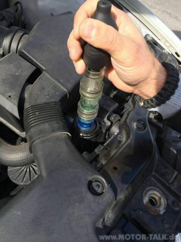

Danke Captain. Also war heut bei einer Werkstatt, die bei mir hier um die Ecke ist, habe dort einen CO Test machen lassen. Was mir nur komisch aufgefallen ist das der untere Teil von dem schnell tester blau geworden ist und das Kühlwasser hoch gedrückt hat. Ist das normal?
Füge ein Bild von dem tester zu
Ach ja der Werkstatts Meister sagte mir,wenn es gelb geworden wäre, wäre dann deine kopfdichtung hinüber. Er sagte noch was vielleicht sein könnte das der Thermostat oder WaPu hinüber ist. Die Temperaturanzeige ist bei mir aber genau mittig.
Hmm keiner ne Idee oder Ahnung ob es normal ist das der Kühlerwasser auf einmal hoch gestiegen ist oder lag es daran das der Thermostat geöffnet hat???
Durch Deckel öffnen verschwindet der Druck im System und das Kühlwasser steigt an,normale Reaktion.
