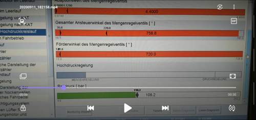

nachdem ich die letzte Woche krank war bin ich heute erst einmal dazu gekommen mit der SD nachzusehen.
Also bei den Life/Aktuellen Daten des Kraftstoff-Hochdruckkreislaufs sind die Werte
Adaptionswerte des Mengenregelventils
Gesamter Ansteuerwinkel des Mengenregelventiels
Förderwinkel des Mengenregelventils
ROT und die Balken (fast oder ganz) am Rechten Rand. Deutlich ausserhalb der Markierungen der SD. (Motor lief aber nur im stand und kaltem zustand)
Hochdruckregelung grau
Raildruck sank wenn der Motor ruckelt / kurz vorm dem ausgehen ist von ca. 250 bar auf 110 und weniger...
Ich hänge mal ein Bild mit an. Kann mir da vielleicht einer Infos zu geben? Ich habe diese Infos noch nie gesehen und oder weiß wie die normal Werte sind.
Bei ROT denke ich immer gleich an SCHLECHT... 😉

klingt alles nach einer defekten HDP (leider). Das Auto versucht mit allen Mitteln die zu geringe Leistung auszugleichen (daher sind alle anderen Punkte weit aus der Norm), was aber auf Dauer nicht klappt. Raildruck sollte übrigens ziemlich konstant bleiben.
Viele Grüße
Peter
Links am Rand siehst du ja mit den kleinen Dreiecken eingegrenzt die Sollwerte. Du bist bei den Werten also völlig aus der Norm.
Ob er im Stand vollen Raildruck macht, entzieht sich jedoch meiner Kenntnis.
Der Raildruck war anfangs komplett rechts und grün. In dem Moment wo der Motor "sich verschluckt und stottert (kurz vor dem ausgehen ist) geht der Raildruck auf die hälfte des Balkens runter...
