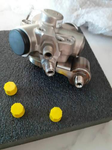

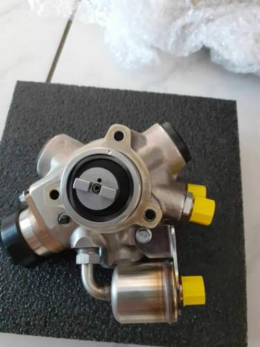

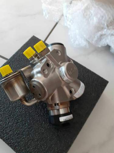

gestern angekommen😉
Img-20200918-wa0000
Img-20200918-wa0001
Img-20200918-wa0002
Original verpackt?
Sehe da einen Mercedes Karton.
Und was hat es gekostet?
Halt uns auf dem laufenden.
Ich habe diese in der Bucht als neu gekauft. kosten waren 1900€ von einem Polnischen Autohaus.
Ein Glückstreffer würde ich sagen. Sieht erstmal Original aus.
Soweit ich alle Labels usw. sehe, denke ich das es stimmt. Aber erst wenn sie eingebaut auch funktioniert 😉😉 bin ich erleichtert...
