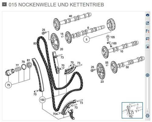

Wobei ich lese gerade, dass der OM642 gar keinen Nockenwellenversteller hat ...
https://www.mercedes-forum.com/.../
Also sehr seltsam, dass Razer2320 eine Reparatur in diesem Bereich bekommen hat.
Auf jeden Fall ist der Kettenspanner auf der rechten Seite (genau die Seite wo die Geräusche entstehen).
Kettentrieb-om642
Also habe ich OM642 oder OM642LS? Wie kann man prüfen ob dieses Geräusch wirklich von der Kette kommt?
Das Geräusch tritt am meisten in der kalt Phase und im Leerlauf, beim Gas geben und unter Last kaum zu hören. Im warmen Zustand zwar zu hören aber etwas leiser und genau so nicht zu hören unter Last und bei Gas geben.
Das Geräusch ist auch bei mir vorhanden (Leerlauf nach Kaltstart) aber deutlich leiser. Vielleicht liegt es auch an der Aufnahme? Motor warm ist es dann kaum wahrnehmbar. Liegt wahrscheinlich am Kettentrieb.
Kannst vielleicht erst mal den Kettenspanner tauschen (http://www.motor-talk.de/.../om-642-steuerkette-tauschen-t5625493.html) und dann schauen ob es was gebracht hat.

@denkessy, dein E350CDI aus 2009 mit 231PS sollte noch der OM642 OHNE LS sein.
Wie viele km ist der Motor bisher echt gelaufen? Ist ja doch jetzt dann bereits 7 Jahre gelaufen oder?
Bei meinem war was an der Nockenwelle bei 1.200 km, jedoch seither bis heute und 83tkm kein Problem mehr.
Zur Zeit 149 tkm

Hallo, Danke für dein schönes Bild. Es ist das unter Nummer 75? Konnte die Schraube am Motor auch entdecken.
LG
