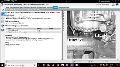

Laut der angehängter Grafik werden bei meine Euro6 + Adblue Fahrzeug die Abgastemperaturen mehrfach erfasst. Laut meiner Recherche, sind aber nur zwei Füller verbaut. Die Pos310, wird als Abgastemperatur vor SCR-Katalysator bezeichnet. Ich frage mich, womit diese erfasst wird.😕 Doch nicht etwa mit der NOX-Sonde?
Mein eigentliches Problem ist , dass es seit einiger Zeit die Regenerationsintervalle sich deutlich verkürzt haben. Deshalb bin ich auf der Fehlersuche. Die Intervalle werden anhand einer LED an der Heckscheibe erfasst! 😁 Mein Regenerationsverlauf anbei, der ist mittlerweile zweiseitig.
Im Winter habe ich bereits den Wasserthermostat getauscht, weil es mir zu lange gedauert hat, bis der Triebwerk auf die Betriebstemperatur kommt. Das hat aber keine wirkliche Besserung gebracht, bei zurückhaltender Fahrweise braucht der Motor mit dem 9G-Tronik einfach 15-18km bis er auf 90° kommt. Wenn man zwischenzeitlich ein paar mal kräftiger beschleunigt ist der bereits nach 8 km warm. Bei dem Thermostatwechsel ist der berühmter T-Stück an der Leckölleitung zu Bruch gegangen, die Leckölleitung wurde dann komplett gegen Original ersetzt.
Momentan stochere ich im Dunklem, was die Ursache für verkürzte Regenerationsintervalle sein könnte. Die Rücklaufmenge wurde auch schon überprüft, ohne Auffälligkeiten.
Soo, jetzt kommt die Frage: weiß jemand, wo diese Temperaturen erfasst werden? oder werden die zum Teil emuliert?
Pos:072= 126,06°C
Pos:000= 122,56°C
Pos:266= 136,56°C
Pos:310= 102,56°C
Vielen Dank.
Die Werte sehen doch gut aus. Die Informationen, die du haben möchtest, bekommst du, wenn du das blaue "I" Symbol anklickst. Oder unter dem Register Fehlerliste.
Hey Aynali,
nee, nicht wirklich, wenn ich das Symbol INFO klicke, bekomme ich Unten den Hinweis, dass beim kaltem Verbrennungsmotor entspricht der Istwert der Umgebungstemperatur.
Der Temperaturwert 310 kommt mit etwas zu wenig vor. Deshalb bin ich auf der Suche nach dieser Herkunft. 😎
Danke.

Unter Prüfungen siehst du die ganzen Bauteile mit Position.
SCR Temp Vor
Geil,
stimmt! danke, auf die Bauteileprüfungen bin ich noch nicht draufgekommen!!!
Ich werde die Temperaturen mal mit eine IR-Thermometer vergleichen und die Widerstände mal messen.
