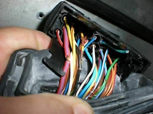

Als ich vom Hof runtergefahren bin hat der linke Seitenspiegel angefangen zu klackern.
Sobald ich die Fenster mach oben oder unten fahre verstellt sich der Aussenspiegel mit.
Über die Ausenspiegelsteuerung lassen sich beide Aussenspiegel nichtmehr verstellen....
Haben die da was kurzgeschlossen ?
Bin über jeden Tipp dankbar.

Spiegel: ich tippe Mal auf Kabelbruch in der Tür. Guck Mal an der Gummidurchführung wir der Stand der Dinge ist.

Btw, für den Kabelbruch sieht man meisst schon an der Kabeldurchführung. Diese Gummifülle am Türscharnier. Wenn du das abbekommt, siehst du schon die kaputten Kabel, da muss erstmal keine Verkleidung runter. Wenn du nen Repsatz einsetzt dann später vllt
Okay werde morgen mal versuchen ein anständiges Video zu drehen und poste dann den Link hier.
Kabelbruch Gummifülle am Türscharnier. meist an der Fahrertuer, weil die am meisten bewegt wird
Kabelbruch Tuer
Perfekt ! Danke
