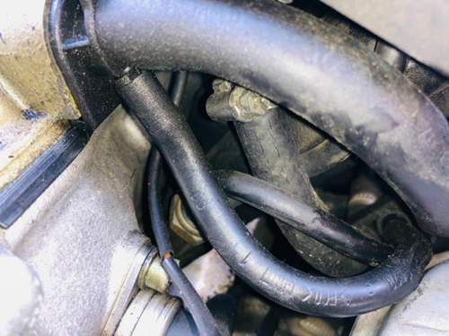

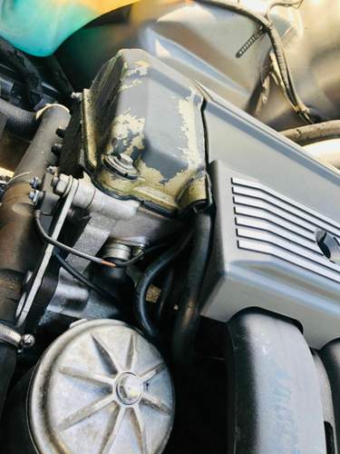

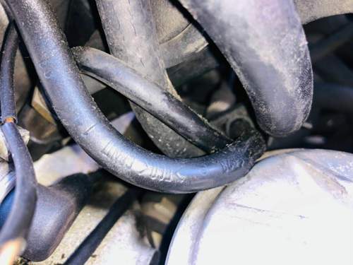

Hallo Guten Tag 🙂 ,
hab wohl den Übeltäter wegen der Falschluft gefunden. Bzw ich nehme an es sind mehrere ich werd euch die Bilder verlinken. Wo kann ich diese Schläuche nachbestellen ? Nachdem er wohl zu fett gelaufen ist lohnt es sich auch andere Dinge gleich zu wechseln ? Zündkerzen ? oder erstmal nur die Schläuche ? Hab mir als Lektüre das "So wirds gemacht E34" geholt.
Schlauch ist so am der Seite undicht als wenn er falsch verlegt worden wäre als hätte er gescheuert oder zuviel Hitze abbekommen ist auch voller öl. Ist das ne Ölrücklaufleitung oder Unterdruck schlauch ?
Vielen Dank im Voraus

Schlaeuche kauf am Besten von BMW, sind zwar etwas teurer, dafuer halten sie auch viel laenger. Das meiste aus dem Nachmarkt sind billige NBR Schlaeuche, die halten viel weniger Temperaturen aus als FKM, werden schnell rissig und lecken dann.
Nimmst Du mit Deiner VIN diesen Katalog https://www.leebmann24.de/ und da kannste dann auch sofort bestellen, die haben guenstige Preise online. Wenn Du nicht klarkommst mit der Suche, koennen wir Dir helfen, aber dann brauchen wir die VIN.

Super Vielen lieben Dank ! dann werd ich mal die Schläuche bestellen.

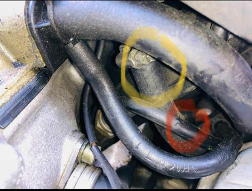

Guten Abend 🙂
zwei schläuche hab ich gefunden. Leider find ich 2 Schläuche nicht hab keine ahnung was die machen wohin sie führen.
Hab die mal im Bild gelb und rot markiert. Bin für jeden Tipp dankbar .
