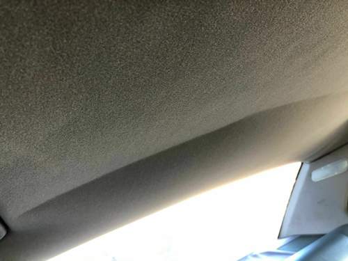

Mach ich gerne :) dauert ein bisschen immer weil ich irgendwie nicht sofort hintereinander posten kann. Leerlauf wie gesagt geigt muss mich damit beschäftigen :( hab mir jetzt für innen erstmal ein originalradio gekauft das hatte er nämlich nicht. Leider kann das Radio auf die beiden Frontlautsprecher nicht zugreifen. Wenn ihr da jemanden kennt der das Preiswert erledigt bin ich für jeden noch so kleinen Tipp Dankbar! Amsonsten werde ich wohl selber Hand anlegen müssen. Innen ist der Schalthebel abgegriffen. (ich liebäugle sehr mit dem beleuchteten M Schaltknauf) Dachhimmel hängt leider auch. Und die LWR funktioniert nicht. Hatte eine Lederausstattung (Nur Sitze) Fahrersitz hat an der Wange einen Riss (Bilder folgen) Beifahrersitz noch i.O. Hat einen2 Zonen Klimaanlage wobei die verstellung für die oberen Lüftungsdüsen am Bedienpanel nicht bis anschlag geht das stört mich bisschen. Hinten die Tür Rechts hat nen svhlag bekommen bin gespannt ob eine neue Tür her muss. Kofferaum hat auch paar Macken. Ansonsten fährt die Kiste erstaunlich gut müsste letztens 800km zurücklegen. Hat einwandfrei geklappt, säuft halt wie ein Loch.

Dachhimmel neu beziehem hab ich bestimmt schon 20x gemacht, Anleitung mit Bildern auf meiner Seite unten.

Dachhimmel das leidige und ewige Thema. Vergiss es dir einen Gebrauchten zu besorgen. Der Aufwand lohnt nie denn die hängen auch irgendwann. So ist es mir beim e34 ergangen und muss da jetzt auch im Sommer mal wieder ran. Diesmal besorge ich mir den Stoff und klebe den selber ein. Würde ich dir auch raten.

Das mit der Lederausstattung sehe ich genau wie sie ! Ich würde das gern in Ungarn machen lassen ( meine Muttersprache) da ist das doch um einiges günstiger als bei uns. Hab auch überlegt statt schwarzem Stoff für Dachhimmel und Hutablage Alcantara zu nehmen. Selnstverständlich werden die Sonnenblenden auch Schwarz hätte gerne alles Schwarz ab Augenhöhe.
Da die Türgriffe innen schon sehr abgegriffen sind muss man sowieso die Türberkleidung neu machen. Hätte das gern in Leder.
