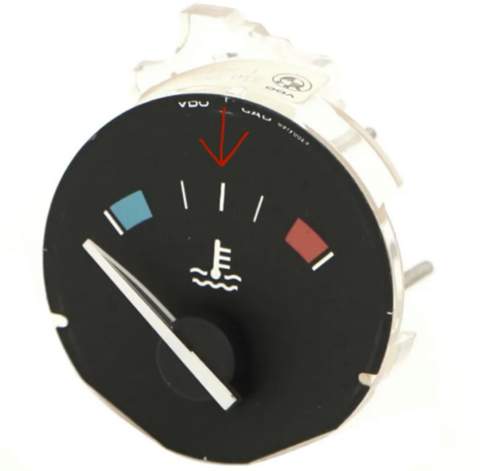

Also wenn ich es richtig gemacht habe ging das sehr Leicht. Die Nadel stand da wo der Pfeil auf dem Bild hin zeigt.
da wo der Pfeil ist sind ca. 85 Grad,sind aber effektiv 85 Grad plus/minus 10 Grad, da der Zeiger erst weitergeht, wenn er aus den vorprogrammierten Stuetzpunkten kommt, siehe hier Seiten 4 und 5, mit Bild Seite 8 http://www.e38.org/e32/BMW_pdfs/INST_info.pdf die Stuetzpunkte sind in Chip hinterlegt je nach Motor
Ja, in der Mitte steht der Zeiger bei Betriebstemperatur.
