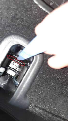

Ich hatte auch Geräusche am Heck, bei sehr niedriger Geschwindigkeit.
Mercedes wechselte den Stoßdämpfer, legte Filz auf den Vorhang und die Kabel, aber nichts funktionierte.
Also suche ich es selbst. Schließlich sind es die Schlösser der Rücksitze, die etwas Spiel haben. Ich habe ein kleines Stück Schrumpfschlauch in zwei Hälften gefaltet, damit es kein Spiel mehr gibt, und da meine Ohren Danke sagen.
Dieses kleine Spiel machte ein Geräusch, das auf dem Rücksitz widerhallte.
Sie können auch mehrere Schichten Klebeband über sich selbst falten, um einen kleinen Keil im Schloss zu keilen.
Sie können auch mehrere Schichten Klebeband über sich selbst falten, um einen kleinen Keil im Schloss zu keilen.https://www.youtube.com/watch?v=AUG7znjWvps&feature=youtu.be
Danke für den Tipp. Muss ich versuchen, aber bei mir ist das Geräusch unabhängig davon ob die Sitze aufrecht stehen oder umgelegt sind...

Mein „knarzendes“ Geräusch von hinten war tatsächlich das gleiche Phänomen. Ich bin richtig froh! 🙂
Danke für diesen Tipp. Jetzt ist nur das Poltern übrig und damit hab ich mich eigentlich abgefunden...
