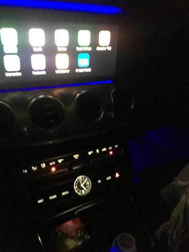

ich fahre seit 3 Monate einen E220d Kombi, mit dem ich auch recht zufrieden bin. OK, 2 Zylinder fehlen aber so ist das Leben.
Frage:
Bei mir stellt sich die Ambiente Beleuchtung während der Fahrt immer aus - davon ausgenommen ist allerdings die Beleuchtung in den Türgriffen?
Habe ich hier etwas falsch programmiert?

Falsch programmieren, in Form von Häkchen setzen, kann man nicht.
Es gibt auch keine Funktion, welche die Ambiente Beleuchtung während der Fahrt und nach Ablauf einer Zeit abschaltet.
Allerdings sieht man bei den verschiedenen „Farbwelten“ nicht alle am Tage wenn die Farbe wechselt von z.B. Rot auf Gelb, da diese nicht so kräftig leuchten.
Aber wenn du sagst: ist aus und ich nehme an erst bei Neustart: Zündung aus/an gehts wieder an, scheint ein defekt vor zu liegen.

Auch ich hatte das bei meinem S213 E 220d schon mal. Da ging das AL einfach aus, wenn man die Türen zumachte und wieder an, wenn die Tür geöffnet wurde. Nach je einem Neustart lief alles wie früher und ist seit dem auch nie wieder vorgekommen. Deswegen brauche ich das bei meinem bevorstehenden Service A in 3 Wochen auch nicht zu reklamieren. Wer soll so einen Fehler finden? Ich kann nur auf ein Softwareupdate hoffen bzw. darauf, dass es nie wieder vorkommt.

Das Ambiente-Licht ist nach wie vor immer erst mal aus. Wenn ich es dann aktiv wieder einschalte, bleibt es für die restliche Fahrt an. Aber es bleibt nicht bei mir. Mach ich hier etwas falsch, oder muss ich in die Werkstatt. Mein Verdacht, es hängt mit dem Crash des Navis zusammen???

Habe ein ähnliches Problem, bei mir gehen oft nur die Lichter im Fußraum und die an den Türen. Wechsel ich das Profil zu den Einstellungen meiner Frau, gehen diese wieder. Oder ich gehe in das Licht-Menü, stelle einmal die Farbe um, dann leuchten wieder alle LEDs.
Denke das ist nen Software-Fehler. Hoffe das Mercedes mal mit der Zeit geht und solche Fehler (sind ja nicht wenige die das haben) via Comand Online behoben werden.

Auch ich habe dieses Problem und war damit schon in der Werkstatt. Bei mir ist es die untere Leiste im Armaturenbrett. Mal ging sie, mal ging sie nicht. In der Info-Datenbank der Werkstatt war das Problem bekannt aber es gab noch keine Lösung.
Meine Temporäre Lösung war für mich einfach bei einem Ausfall die Helligkeit der Beleuchtung kurz zu verändern, dann ging sie an. Dann habe ich herausgefunden, dass bei Verwendung der "Mehrfachfarben" dieses Problem gar nicht mehr auftritt. (Das funktioniert natürlich mit 808).

Meiner war jetzt in der Werkstatt wegen einen kaputten Fensterhebermotor und ich hab das mit den LEDs bemängelt.
Bei Abholung sagte man mir es ist im Werk schon bekannt das dort wohl ab und zu was ausfällt. Es wurde eine neue Software aufgespielt und nun funktionierte es bis dato.

Bei dem Profil meiner Frau ist dieser Fehler auch nie eingetreten.
Bei mir sah es ab und zu so aus: (siehe Fotos)
