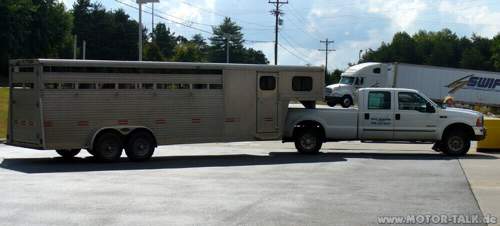

Bei den Amis habe ich keine Kleintransporter ala Sprinter o.ä. gesehen. Zumindest nicht an der Ostküste. Die haben für alles diese Pickups oder eben die ganz großen Trucks. Hier beide auf einem Foto. Der Pickup ist eher ein kleinerer. Der F350 ist noch deutlich größer. (Sie nennen die Pickups aber auch Truck)
Diese Aufliegergeschichte wird schon funktionieren. Warum nicht. Sehe da eher bei den Kugelköpfen Grenzen. Der Ford F150 soll das meist verkaufte Fahrzeug der Welt sein. War mir auch neu. Dachte der böse Golf.

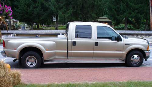

Pickup
F350
Für mich sind die US-Trucks oder Pickups aber teilweise wie LKW zu vergleichen, nicht wie ein Geländewagen à là M, X5 oder G etc.
Denn die haben teilweise wirklich einen viel längeren Radstand und noch dazu teilweise Zwillingsreifen auf der Hinterachse.
