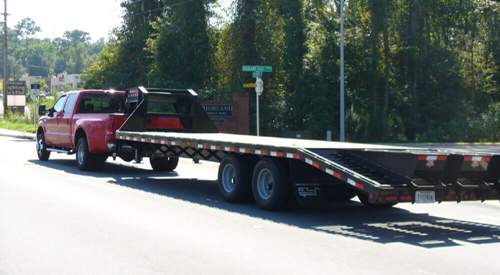

Ja, natürlich. Wobei der 150er eher zur Baumarktfraktion gehört. Ab 250 gehts dann mit Zwillingsbereifung los. Interessant finde ich diese Auflieger Kombination schon. Fährt sich sicher auch gut.
Ist sowas in D auch möglich? Erlaubt? Erhältlich? Oder Import / Zulassung möglich? Das ist ja in vielen Ländern normal. Nordamerika, Australien. Sicher auch weitere. Den Auflieger könnte man ja als Wohnwagen ausbauen.😁
Hab noch zwei Fotos gefunden.
Eins für den TE
und eines für Limo Besitzer.😁
Alles OT, aber vielleicht ja für einige ganz interessant oder amüsant.
Limo
Truck
