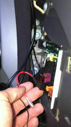

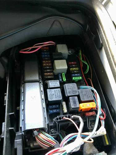

Ich würde gerne endlich meine 2-Komponenten-Dashcam (Pioneer VREC-dz700dc) fertig anschließen und hoffe euch damit ein weiteres, aber letztes Mal, befragen zu dürfen!
Kabel sind bereits alle soweit verlegt, lediglich Strom fehlt noch. Sprich Dauerplus, Zündungsplus und Masse.

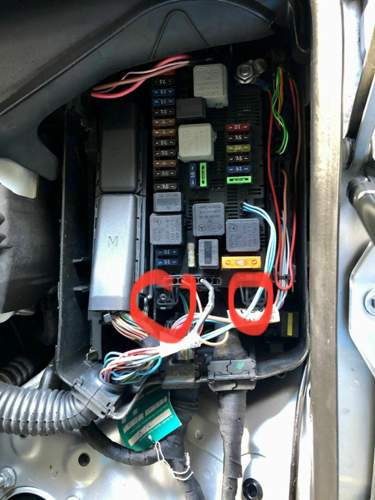

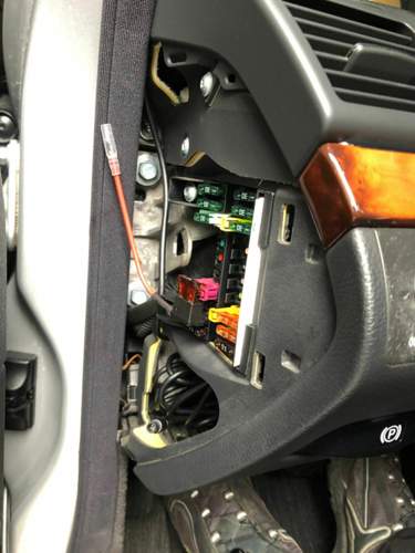

Im Moment wär es am besten, wenn ich alle drei im SAM Fahrer mittels zweier Stromdiebe abgreifen könnte. In die DBE möchte ich lieber nicht gehen, genauso wenig in den Motorraum - zum Zigarettenanzünder nur wenn’s sein muss!

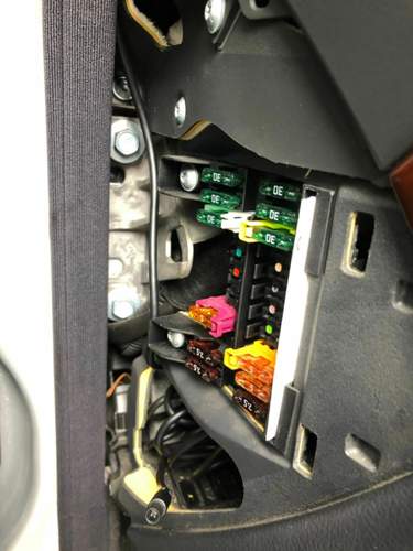

Dauerplus liegt soweit ich das laienhaft ausgemessen habe ja auf fast jeder Sicherung dort drinnen an, wär das schon mal gelöst, genauso wie die Masse, welche ich mir von der markierten Schraube in der Karosserie holen möchte!
Nun zur eigentlichen Frage: Kann mir bitte jemand verraten, wo ich am besten Zündungsplus abgreife??
Damit wäre mir wirklich sehr geholfen, und ich würde mir auch einen teuren Elektrikertermin ersparen.. :-/

Hallo Max,
erst mal ein Lob, dass du die FIN bereitgestellt hast 🙂

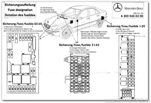

Und jetzt eine Korrektur, was du beschreibst und zeigst ist NICHT das SAM Fahrer, es ist die Sicherungsbox Innenraum (alle Kl 30), SAM Fahrer ist im Motorraum.
Du hast zwar geschrieben, du willst nicht in den Motorraum, wäre aber besser.

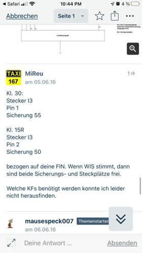

Ich habe im SAM Fahrer drei freie Sicherungen gefunden, so hätte deine Kamera eigene Sicherungen.
Klemme
Sicherung
Stecker
Pin
15
51
C1
9
15R
50
I3
2
30
55
I3
1
Kl 15R bedeutet, solange der Schlüssel im Zündschloss steckt liegt Spannung an, bei Kl 15 nur solange der Schlüssel mindestens in Stellung 1 ist.
Da du keinerlei Telefon Vorrüstung hast, gibt es den Stecker I3 bei dir nicht, was gut ist. So kannst du den Kabelbaum außerhalb fertig machen und dann nur einstecken.
Teilenummern für I3 Gehäuse: A 039 545 60 28
Kontaktfedern 0,25 - 0,5 mm²: A 016 545 41 26
Kontaktfedern 0,5 - 0,75 mm²: A 013 545 44 26
Größere Kontaktfedern wirst du wohl nicht benötigen.
Der Weg von innen in den Gerätekasten ist offen zugängig, kein gefummel 🙂

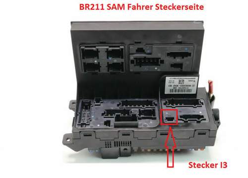

Meinst du mit I3 Gehäuse so etwas, wie auf dem Bild unten? Damit könnte ich einen leeren Sicherungsplatz im SAM Fahrer belegen? Im Sicherungskasten innen nicht? Du meinst, dann hätte die Cam auch eigene Sicherungen, die wären aber jeweils am Zündungsplus- und am Dauerplus-Kabel schon drauf! Trotzdem notwendig abzusichern?!
.jpg
Und was bedeutet „alle Kl 30“? Alle auf Zündungsplus??
An der Sicherungsbox Innenraum sind alle Anschlüsse Dauerplus heißt das.
An das SAM Fahrer kommt man wirklich gut ran. Die Verkleidung über den Pedalen raus (3 x Torx T25) und ein paar Kabel ab. Der Durchgang zum Motorraum ist schon gegeben, ist wie ein Kabelkanal. Im Motorraum den Deckel vom Kasten ab und das SAM nach oben raus und I3 suchen. Steht dran. Der Stecker passt aber auch nur da. Kauf den Stecker bei MB, kostet nicht die Welt und passt garantiert!
@FritzFantom schrieb am 6. März 2021 um 18:33:21 Uhr:
Meinst du mit I3 Gehäuse so etwas, wie auf dem Bild unten? Ja, fast, I3 hat eine andere Codierung und ist lila Damit könnte ich einen leeren Sicherungsplatz im SAM Fahrer belegen? Richtig Im Sicherungskasten innen nicht? Du meinst, dann hätte die Cam auch eigene Sicherungen Richtig, die wären aber jeweils am Zündungsplus- und am Dauerplus-Kabel schon drauf Schrott, schmeiß weg! Glassicherungen sind im Fahrzeug nicht geeignet! Trotzdem notwendig abzusichern?! Wenn du die org. Sicherungen lassen willst, macht auch nix, man kann nie genug Sicherungen haben, eher zu wenig
Und was bedeutet „alle Kl 30“? Alle auf Zündungsplus?? NEIN
Kl 30 Dauerplus
Kl 15 Zündung, wenn Schlüssel min. in Stellung 1
Kl 15R wobei R für Radio steht, bedeutet also beim 211er, wenn der Schlüssel im Zündschloss steckt ist da Spannung drauf

Beim SAM weiß ich nicht genau, wo Steckplatz I3 ist, an manche Steckplätze kommt man nur ran, wenn das SAM aus der Halterung ist. Deswegen der Ausbau.
