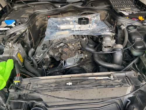

Frage an Schattenparker, wo genau sitzt der Sensor in der "Ansaugung"? Danke für Hinweise!
Nach 12 Jahren glaubt ernsthaft jemand, hier eine Antwort zu bekommen? Zumal das Profil anscheinend deaktiviert ist. Da wir auch nicht wissen, welchen Motor er verbaut hatte, kann auch kein anderer die Antwort geben. Aber der Ansaugluft-Temperaturfühler ist üblicherweise in der Nähe des Luftfilters im Ansaugschnorchel montiert. Sichtkontrolle sollte ausreichen.
DerAnsauglufttemp.fühler ist im Luftmassenmesser integriert.Kann man also nicht einzeln tauschen
Moin
Der Ansauglufttemperaturfühler sitzt beim OM 646 961 im Ansaugstutzen vor der Drosselklappe, nach dem Ladeluftkühler. Habe leider kein passendes Bild.
