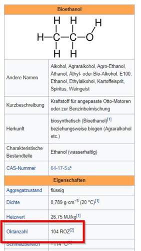

Ich könnte mir gut vorstellen, dass spätestens im Sommer bei hohen Ansaugtemperaturen die Zündung zurückgenommen wird und Leistung reduziert wird bei E10 wegen der geringeren Klopffestigkeit.
Ohne vom Thema abweichen zu wollen: Hat Bioethanol nicht einen höheren Oktanwert als Benzin, so dass E10 eine höhere Klopffestigkeit haben müsste, als E5?
So ist es, wenn nimmt E5 schneller im Sommer die Leistung weg als E10.
Angegeben finde ich immer nur 95 Oktan und auch finde ich auf die Schnelle keine verlässliche Quelle im Internet.
Ich tanke in meinen CXDA nur Super+
Quelle: Wikipedia
Bioethanol
