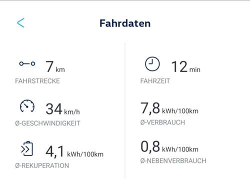

Ich bin mit dem Verbrauch und der Reichweite zufrieden. Zugegebenermaßen im Eco Plus Modus gefahren auf dem Weg zur Arbeit. Auf dem Rückweg mit Klimaanlage waren es dann knapp über 9kWh/100km
Screenshot-20220516-112506-we-connect
20220516
