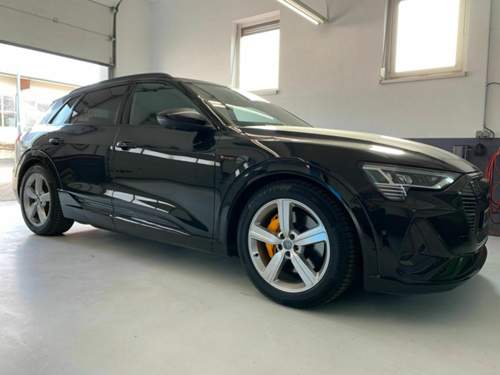

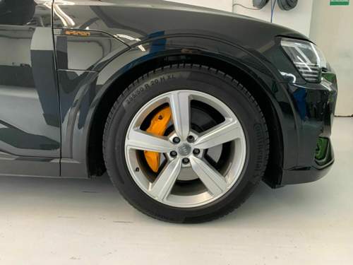

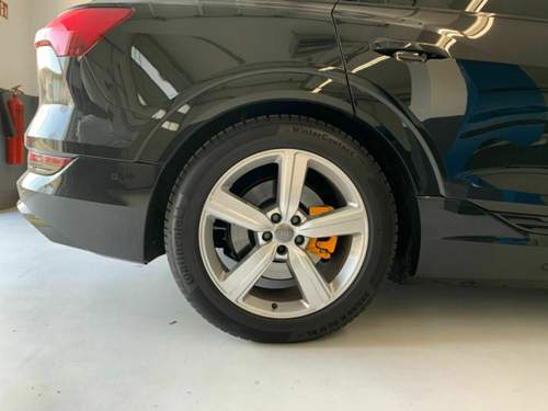

Auch hier möchte ich für alle Interessierten noch ein paar Bilder posten.
- 24mm Spurverbreiterung (12mm pro Rad)
- moderate 20-25 mm Tieferlegung in Verbindung mit den 20“ Winterrädern.
Sommerräder kommen bald drauf. Dann stehen die Räder noch 8mm weiter nach außen.
Fährt sich gut und sieht stimmig aus.
So long
Euer Rosswell
+2
Mir kommt es hinten stimmig vor, vorne aber etwas zu tief bezogen auf den Radhausausschnitt.
Ich habe meinen heute per App etwas verändert. Feine Sache, geht schnell und einfach.
