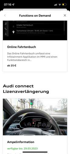

Also ich sehe nur Fahrtenbuch und Ampeln
Hast du vielleicht in deiner Ausstattungsliste schon das Smartphone Interface? Wenn der Wagen neu ist, warum war die Lizenz für Ampeln schon im März 2020 aktiviert?
Nein, habe ich nicht. Das mit den Ampeln, gute Frage. Habe gerade mal den Händler kontaktiert

Mein Kumpel hat ein MMI3 in seinem Basis etron Mj. 2021 und kann zumindest was FoD betrifft vieles u. a. auch das Smartphone Interface per FoD buchen. O.g. Screenshot wundert mich aber. Demnach ist es ein Mj. 2020 mit Aktivierung der Dienste in März 2020.
Der ist aber erst vor wenigen Wochen gebaut worden, wurde Mitte September in Brüssel verladen. Händler hat sich noch nicht gemeldet
Da ist Sum Ting Wong.
