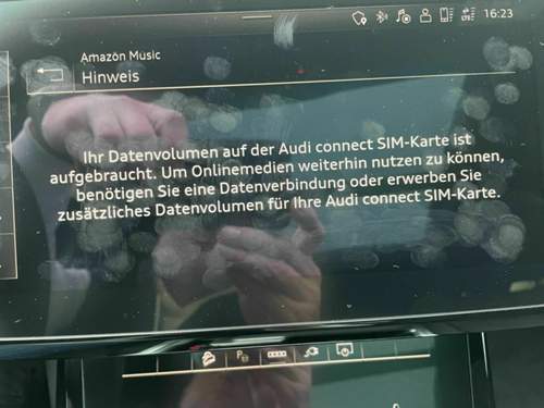

dass Audi mit der „Internet-Connectivity“ erhebliche Probleme hat ist bekannt. Beim Thema Amazon Music werde ich langsam fassungslos. Ich habe folgende Ausgangslage:
• e-tron BJ 2021
• großes MMI mit Audi Connect Paket
• aktuelles iPhone mit gebuchten Datenpaket beim Premium-Anbieter (Datenvolumen gefühlt gegen unendlich)
• Amazon Prime Account inkl. Amazon Music Account und hinterlegten Playlists etc.
• Apple CarPlay inkl. vorhandenem Amazon Music Icon und bestätigtem Login auf dem Account.
Viel Geld investiert, aber trotzdem ist das Streaming im Gegensatz zu allen anderen mir bekannten Fahrzeugherstellern nicht möglich.
Hat jemand dasselbe Problem?

Dank Modelljahr 2020 kann ich meine Twin-SIM mit unlimited Volumen in den e-tron Slot stecken. Nutze über Alexa Amazon Music und Webradio im MMI direkt. Ohne App (Carplay/Android Auto) und auch ohne Myaudi App. Funktioniert für mich perfekt. Ohne SIM-Slot würde ich Cubic Volumen im Auto, den Jahrestarif buchen, dann gleicht es sich aus, wenn man z. B. das Auto mal zwei Wochen am Flughafen stehen hat, oder auch mal im Urlaub mit dem Auto mehr Volumen verbraucht, als sonst. Da ist man flexibler als mit einem monatlichen Volumen. Braucht man mehr, kann man dann auch direkt im MMI nachbuchen. rSAP wäre die letzte Alternative.

@Thomsusl1 Mein Setup ist so wie Deines, mit dem Unterschied, dass ich ein Paket bei Cubic gebucht habe. Damit funktioniert Amazon Music sowohl über die App im MMI als auch über CarPlay. Die Freunde von Audi haben ja mit dem MJ21 den SIM-Slot gestrichen, solche Connectivity-Dienste funktionieren seitdem nur über die eSIM, bei der sich das Cubic-Profil sich nicht austauschen lässt. Daher kannst Du das Datenvolumen Deines Mobilfunkvertrages (bzw. StreamOn) leider nur per BT nutzen, dann allerdings mit geringerem Nutzungkomfort, was die Steuerung angeht.
Ich glaube, es wurde hier schon mal ein Workaround mit APN-Einstellungen genannt, ich hatte noch keine Muße, mich damit zu beschäftigen.

Ich tippe mal er möchte Amazon Musik über die Alexa-Integration im Auto nutzen und nicht über den Umweg Android Auto / Carplay und da bringt einem ein eigener fetter Datentarif mit den neuen Autos genau gar nichts mehr. Man muss zwangsweise diesen teuren Cubic-Tarif nehmen.
@stelen schrieb am 1. Juni 2021 um 06:21:18 Uhr:
genau so ist das. Wenn ich am iPhone nen fetten Datentarif bereits gebucht habe möchte ich nicht nochmal einen weiteren (völlig überteuerten) Datentarif "on Top" dazubuchen müssen. Sowas kenn ich von keinem anderen Hersteller. Audi hat in Sachen "IT" und "Connectivity" ein großes Talent, einfache Dinge möglichst kompliziert zu machen. Im Grunde ist der "Connect Service" durch ne weitere Bezahlschranke ein "Connect-Verhinderungs-Service".
