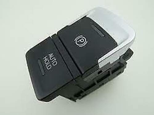

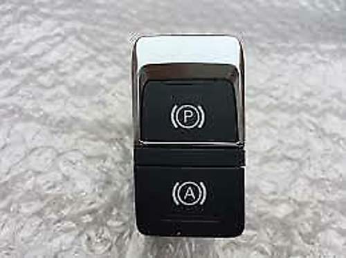

Bei deinem steht Autohold drauf?
Das wäre mehr als neu.
Früher stand es drauf...heute nur noch Symbol glaube ich.
Aber nochmal: Das gehört nicht mehr in diesen Thread - sonst grätscht - mit Recht - der Mod dazwischen

Sorry, aber das sind die Eindrücke und es gehört dazu und dann kann man darüber auch diskutieren.
Der thread heißt auch Eindrücke und Erfahrungen und das sind sie doch.
Es steht natürlich nicht drauf und ich war nur verwirrt, denn du hast geschrieben, nicht Anfahrassistent, doch so heißt es bei Audi und nicht Autohold, auch wenn es beides das selbe ist.
Es hätte jetzt ja sein können, dass du ein anderes Fahrzeug gefahren bist, da du geschrieben hast, die Leuchten sind aus.
Das gehört übrigens auch zu den Eindrücken.
Das Bild 1 was du dort gezeigt hast, ist nicht von Audi, wenn dann von VW.
Ich kenne es nur unter "Autohold" - "Anfahrassistent" steht im Display, wenn bei ACC bis zum Stillstand abgebremst wird und der automatische Anfahrassistent noch für einige Sekunden aktiv ist. Für mich sind das zwei verschiedene Funktionen, wenngleich die mechanisch/technischen Komponenten möglicherweise für beide Funktionen verwendet werden. Deshalb nenne ich es Autohold (und die meisten wissen was ich meine) und eben nicht Anfahrassistent :-)
Die Bilder habe ich nur verwendet, um zu zeigen, dass diese Taste/Funktion Autohold genannt wird und meiner Meinung nach im gesamten VAG Konzern aber da will ich mich nicht streiten.

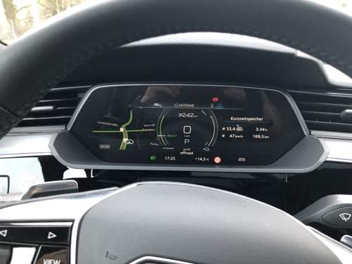

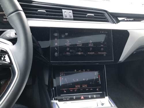

Hallo zuammen,
ich habe heute eine Probefahrt mit dem E-Tron gemacht und konnte ihn ausführlich testen. Der Wagen gefällt mir von außen und von innen. Innen auf normalem Audi-Niveau, das mir schon immer gefallen hat. Navi, Bildschirme etc machen einen sehr hochwertigen Eindruck und da hat Audi endlich nachgelegt (habe im Moment einen 530 E !).
Fahrweise ist top - Reichweite kann ich noch nicht beurteilen. Da ich aber ein E-Auto möchte - und bisher nach 1 Jahr i3 und jetzt 2 Jahren 530 E wieder zu Audi will, werde ich wohl bestellen. Die Lieferzeit wurde mir im Moment mit 10-12 Monaten angegeben - was für mich kein Problem ist.
Eine Frage habe ich allerdings noch - welcher Praktikant hat das Lenkrad konzipiert ?? Da waren Schaltwippen dran, die natürlich ohne jegliche Funktion sind (1 Gang Automatik) - was soll das ??
Anliegend ein paar Fotos
Joe
Joe
Natürlich gibt es da nix zu schalten.
In der Regel kann über die Wippen die Stärke der Rekuperation in mehreren Stufen gewählt werden. Meine dies ist beim E-tron auch so konzipiert.
So ist es -
Normal - segeln
Stufe 1 - leichte Rekuparation
Stufe 2 - starke (oder stärkere) Rekuperation
Du nutzt die Paddel zum Bremsen, statt zum schalten, wie beim Verbrenner
