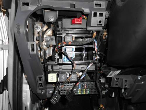

Versuche gerade an meinem Caddy 1,6 TDI Trenline EZ 2011, den Jaeger E-Satz nebst Zusatz für Ladeleitung usw. einzubauen.
Es gibt tausend Hilfen und Fotos im Netz, die im Bereich BSG nicht mit meinem Auto übereinstimmen.
Ist mein erster Versuch an so einem modernen Auto zu schrauben, unser T4 ist 18 Jahre, nix mit Can-Bus...
Die Anleitung will, daß ich am BSG1 die Stecker G und E ziehe um da einzelne Pins zu tauschen...
Die kann ich nicht finden, auf allen Fotos sieht es anders aus als in meinem Caddy?!?!?
Ich versuche ein Bild einzustellen und es wäre toll wenn jemand einen Tip hätte - ich möchte morgen weitermachen.

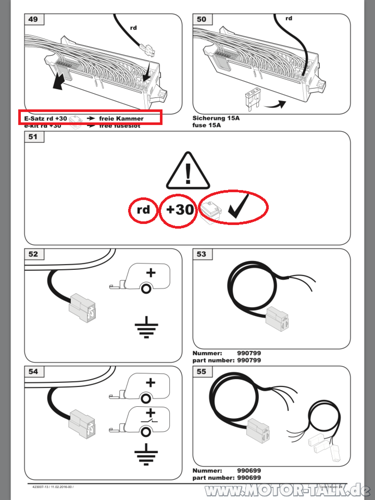

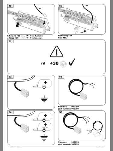

Ich verbau grad auch diesen ESatz. Soweit bin ich fertig, hab nur noch die rote Leitung von Bild 49. bin mir unsicher wo die im Sicherungskasten hin soll.
Muss die an Dauerplus, als an die Schiene mit dem dicken roten Kabel? Da wäre bei mir Platz 51 frei.
(Caddy EZ 5/2012)
Ich hoffe es weiß jemand.
Es gibt mindestens 5 Hersteller von E- Sätzen für die AHK und weitere viele verschiedene Ausführungen der Einbauanleitungen, so kann man hier mit Bild 49 herrlich viel anfangen. 🙁
Rote Ader deutet auf Dauerplus (Klemme 30). Dies sollte sich doch eigentlich aus der Einbauanleitung ableiten lassen.
Sorry, dachte das wäre klar. Die Anleitung wurde weiter vorn gepostet. Bild im Anhang.
Die Frage ist ob das Deuerplus sein soll oder doch Zündungsplus?
Wie soll das denn klar sein? Der Fred ist übern Jahr alt, wer liest den denn, wenn man nicht gerade ein Problem der Art hat. Da ist zumindest ein Hinweis darauf fällig.
Zu deinem Dauerplus solltest du mal die Augen richtig öffnen, dann siehst du, dass dort alle benötigten Infos vorhanden sind.
Image-6256928094042658411-2797440494740524699
ok, danke.
Die Augen waren schon auf, wenn man voraussetzt das jeder weiß das +30 Dauerplus sein soll dann wäre die Anleitung verständlich.
Danke für die Bestätigung
