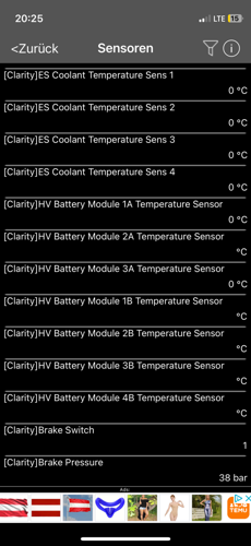

welche Daten soll ich denn auslesen? Im Car Scanner zeigt es mir mit dem Vgate iCar Pro 2S keine Batterie-Temperatur an (siehe anbei) - ist das normal?

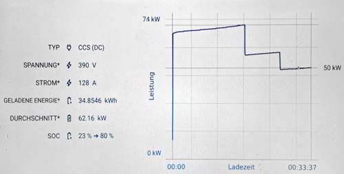

Habe gestern Abend wieder DC geladen. 22°C und sehr windig (gut für die Akku-Kühlung). Ladegerät: Hypercharger, Anbieter: mer
23-80% in 33:37.
Hochgerechnet ist das ca. 10-80% in 40:44! Das ist schneller als das Werbeversprechen 10-80% in 45 Minuten!
Man beachte zudem den neuen Rekord mit 74kW, was nahe den versprochenen 78kW liegt.
Ladekurve:
71-74kW bis ca. 58%, dann ca. 57kW bis ca. 71%, dann ca. 50kW.
Habe dann noch weiterladen lassen, bei 83% ist der dann auf 22kW gefallen.
Fazit: Generell geht das DC Laden aber an warmen Tagen ab 30°C wird die Ladeleistung nach kurzer Zeit auf 22kW reduziert. Jetzt muss ich noch einen warmen Tag abwarten und dann beim Laden auslesen, wie warm die Akkus sind, wenn auf 22kW reduziert wird.
Img-0915-kopie
PS: Verwunderlich ist aber, dass ich in dem Urlaub mit den Ladeproblemen auch einmal 25°C und windig hatte (nachts) und das DC Laden da trotzdem bei 44% auf 22kW gefallen ist (Auto + Klima waren aus).

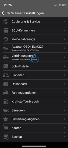

Zuerst musst du unter Einstellungen dein Verbindungsprofi einrichten (also dein Auto raus suchen).
Wenn das alles erfolgreich geklappt hat und du dich über OBD mit dem Fahrzeug verbunden hast, kannst du unter "Sensoren" alle Messstellen sehen die Honda über OBD zur Verfügung stellt.

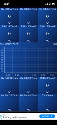

Unter "Dashboard" kannst du dir jetzt selber die Sensoren die du sehen möchtest mittels einer Verknüpfung auf den Hintergrund legen.
Auf deinen Dashboard Bild Scheinen aber nur falsche Verknüpfungen zu sein.. entweder du hast noch nicht herumprobiert neue Verknüpfungen einzurichten oder du hast das falsche Fahrzeug gewählt?
Am besten klärt sich das, wenn du auf den Menüpunkt "Sensoren" gehst. Wird dir da nur Müll angezeigt hast du das falsche Fahrzeug gewählt.
Jedenfalls 0°C ist kein logischer Wert im Sommer. ;)

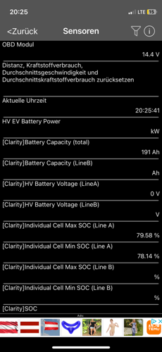

vielen Dank für deine schnelle Rückmeldung. Den eny1 habe ich beim Verbindungsprofil eingestellt und die Verbindung klappt auch einwandfrei. Car Scanner liest zwar einige Daten aus, aber kann wohl leider nicht die Temperaturdaten vom eny1 auslesen (siehe Screenshots anbei).
Habe auch andere Apps probiert, aber alle gehen in irgendeiner Form nicht (keine Sensorauslesung, keine Unterstützung für eny1, PayWall, etc.): EOBD-Facile, Carista, Carly, Auto Doctor, inCarDoc
Kennt jemand eine App mit der man die Temperatur-Sensoren von eny1 auslesen kann?

Der e:Ny1 scheint sich ja das "Profil" mit dem Clarity zu teilen, was schon seltsam ist, aber vielleicht hat es der Entwickler auch einfach zusammengepackt, weil die Nachfrage nach beiden Fahrzeugen nicht so groß ist/war.
