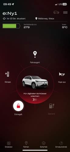

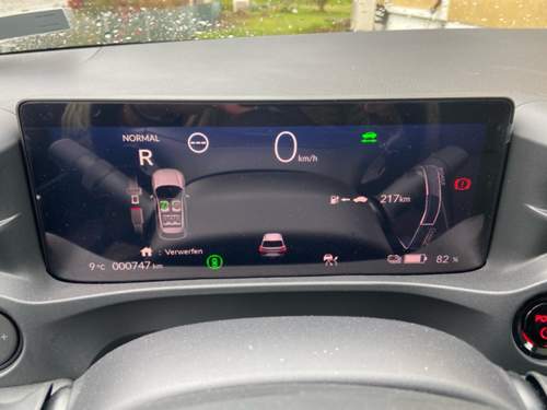

Wenn ihr ladet bekommt ihr auch zwei verschiedene Reichweite anzeigen Auto Display/Honda App?
Ja das ist so.
Auch wenn Du das Fahrzeug ausschaltest, wird kurz diese höhere Restreichweite im Fahrerdisplay angezeigt.
Keine Ahnung was sich Honda dabei gedacht hat.
Ich kann nur vermute, dass es sich dabei um die theoretische Restreichweite handelt, während im Fahrbetrieb die Fahrbedingungen mit eingerechnet werden.
Eigenartig, ich habe es nun 2mal gecheckt, beide Male hatte ich auf der App dieselben Werte wie am BC.
Grade eben abgestellt RW 306km, nach ca. 30Minuten die App geöffnet, selbe Anzeige, 306km.
Ich weiß nun wo die Unterschiede herkommen.
Die Restreichweite ist bei abgestelltem Fahrzeug in der App, oder in der Displayanzeige beim Ausschalten größer, weil hier der Verbrauch der Klimatisierung nicht zum tragen kommt. Wenn man den angezeigten Reichweitenverlust der bei der Klimatisierung angezeigt wird auf die angezeigte Restreichweite im Fahrbetrieb addiert, kommt man genau auf den Wert, der einem dann angezeigt wird, wenn das Fahrzeug abgeschaltet wird.
Also 62 km unterschied wegen Klimaanlage!
Danke für die Erklärung.

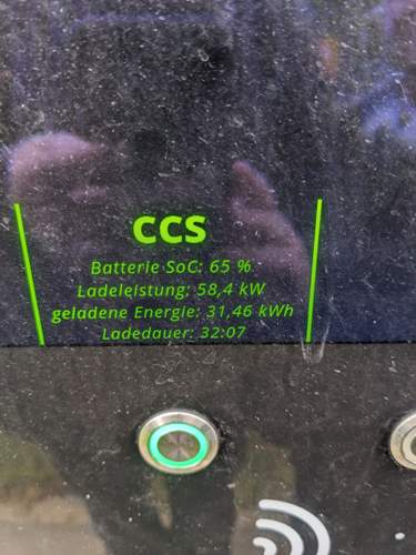

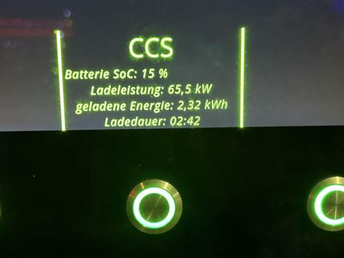

Die Schnellladesäulen haben normalerweise einen Monitor, wo mann sich verschiedene Sachen, wie z.B. Ladekurve und Ladeleistung anzeigen lassen kann.
Im NEWS-Treat zum e:Ny1 hatte mal @HJenke am 07.04. Bilder davon gezeigt.
@HJenke schrieb am 7. April 2024 um 11:59:41 Uhr:
Mehr war nicht drin an Ladeleistung. Max 37kW/h, durchschnittlich 25 kW/h und über eine Stunde, um von 20 auf 80% zu kommen. Und das an einer 350 kW Säule.
Ich brauche auch nicht so oft die Schnelllader. Die höchste Ladeleistung, die ich mal bei mir gesehen habe, waren 65 kW.

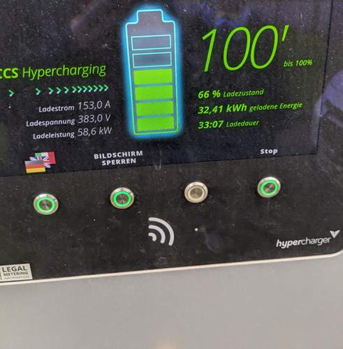

Ich habe nochmal geschaut:
Auf dem Bild, glaube von @Roadrunner1986 ist zu sehen, dass der e:Ny1 bei 66% eine Spannung von 383V anliegen hat, also 383V x 153A was in 58,6kW Ladeleistung resultiert.
Der e:Ny1 an einem 50kW Charger wäre bei gleichen Bedingungen, wie in dem Bild, bei 66% Ladestand also (383V x 125A) auf 47,8kW Ladeleistung begrenzt.
Man erreicht also mit dem e:Ny1 die 50kW Ladeleistung wahrscheinlich nie oder nur kurz am 50kW Charger.

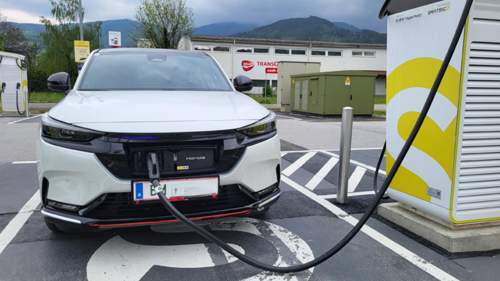

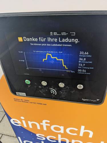

Also ich war gestern als Zwischenstopp an einer 300kw Enbw Ladeinsel. Finde es ganz okay. Hatte ne Pause gemacht und mich mit anderen dort für die Weiterfahrt getroffen. Peak war 73,7KW kurzzeitig
