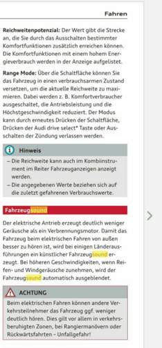

Porsche : “I’m not a fan to make an application of a combustion engine for an electric car, that’s not authentic,” said Mr Blume. “We adapted the sound from the electric engine [into the cabin]. The driver can choose to drive with or without it. You have the option to make it louder.
Anleitung E-Tron
"Dabei könnte ein durchschnittlicher Verkäufer sein Wissen mit nur 5 Minuten Motortalk pro Tag problemlos um 300% steigern."
Der Satz ist legendär...
@popower schrieb am 10. Juni 2019 um 11:52:20 Uhr:
@goingelectric schrieb am 10. Juni 2019 um 10:19:28 Uhr:
Das klingt zumindest mal so, dass man da was einstellen könnte.
Angeblich soll im Radhaus vorne rechts ein Soundgenerator sitzen. Man müsste in der Software mal suchen.
Ich glaube, dass was da da im Boardbuch steht ist noch gar nicht implementiert. Das wird mal später freigeschalten.
Und dieses Geräusch ist auch nur von innen zu hören.
