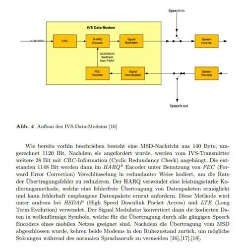

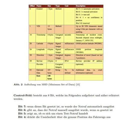

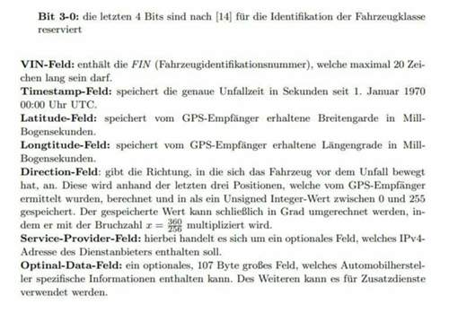

im Anhang mal ein paar Infos zur Datenübertragung und deren Umfang.
1
2
3

@mike0167 schrieb am 19. August 2019 um 12:06:49 Uhr:
Ich empfehle dringend ein wenig Lektüre zur Bedeutung von Verkehrsdaten vs Verbindungsdaten.
Was glaubst Du, warum in der VDS auf die Verkehrsdaten verzichtet wird und nur die Verbindungsdaten gespeichert werden?
Es ist also völlig irrelevant, wie viel/wenig Verkehrsdaten übermittelt werden. Die Verbindungsdaten sind es, die so wertvoll sind.

In unserem Fall hier spielt dies doch keine Rolle in welcher Zelle das Auto XY sich befindet.
Erst bei einer Aktiven Sprachverbindung wird der SUB Kanal geöffnet und das Daten Paket wird übermittelt.
Bis zu diesem Zeitpunkt ist es eine x beliebige Sim an einen x beliebigen Standort.
Gruß Michael
