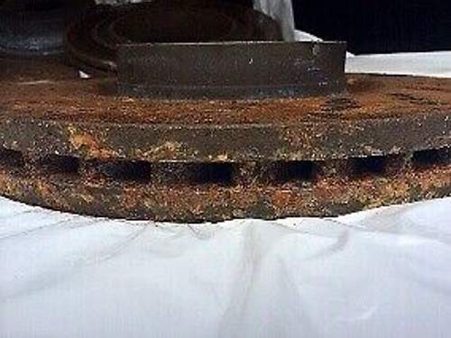

Guten Abend an das Forum,
ich bin vor ca. 2 Wochen 1.200 km Autobahn gefahren, teilweise mit Schnee und erheblich Salz auf der Straße. Abends das Fahrzeug zu Hause abgestellt und am Morgen komplett mit Rost bedeckte Bremsscheiben vorne.
Mein Sohn ist dann mal ein paar Kilometer gefahren, der Rost war fast weg, am nächsten Morgen wieder komplett verrostete Bremsscheiben.
Bei der turnusmäßigen Wartung hat mir jetzt der Meister mitgeteilt, dass die Scheiben so verrostet sind, dass sie getauscht werden müssen und er noch nie gehört hätte, dass diese rosten.
Ich habe die gelochten Scheiben vom Sportpaket, Fahrleistung ist ca. 35.000 km mit diesem Satz.
Hat jemand ähnliche Erfahrungen ?

Die Scheiben sind in 12 Stunden komplett verrostet und vor Ausbau 31 km zur MB Niederlassung gefahren worden.
Dort lagen sie dann noch 2 Tage in denen sie weiter geröstet sind, der Meister hat inzwischen auch nach Stuttgart bestätigt, dass er eine solche Korrosion auch nach Ausbau noch nicht gesehen hat.
Das soll nicht überheblich klingen, aber ich muss mir keine neuen Scheiben erschleichen und die neuen sind schon bezahlt ;-)
Mich interessiert ehrlich die Ursache.

Das die Scheibenoberflächen im Winter beim Parken etwas Rost ansetzen ist nichts Ungewöhnliches: die Salzbrühe fördert die Korrosion sehr stark. Nach dem Freibremsen sollte es aber wieder in Ordnung sein.
Das merke ich auch bei mir - speziell am Schleifgeräusch der Beläge - hab jedoch nie geschaut wie die Scheiben tatsächlich aussehen.
Aber Scheiben tauschen? Wegen Rost, nach 35.000 km 😕 Kann ich kaum glauben. Hat der Meister die Scheibendicke gemessen? Hast Du Risse zwischen die Löcher?

Ich kenne auch die Flugrostproblematik, habe ein Schadenbild wie bei mir (komplett verrostet innerhalb von 24 h) jedoch noch nie gesehen.
Flugrost ist ganz normal. Hängt stark vom Wetter ab. Mach dir keine sorgen.
Auch meine Niederlassung wollte die Beläge mit Scheiben im Ramen des normalen Services wechseln.
Nach Nachfrage meinerseits, ob sie die Materialstärke der Scheiben kontrolliert hätten, oder nur mal so geschaut haben?
Bei Überprüfung mit der Mikrometerschraube stellte sich dann heraus, das sie noch im oberen Toleranzbereich lagen.
Daraufhin wurden nur die Klötze, da Nahe der Verschleißgrenze gewechselt.

Ich habe mit dem Meister gesprochen, die Verschleißgrenze meiner Bremsscheiben war noch nicht erreicht,
es musste lediglich wegen der Rostbildung ein Tausch stattfinden.
Anbei mal ein paar Fotos zu den Hinweisen zum Thema "Flugrost"
Mein Kulanzantrag wurde bisher abgelehnt, die Antwort aus Stuttgart lautet, Salz auf der Autobahn fördert die Bildung von Rost.

Solche verrosteten Scheiben hab ich noch nie gesehen. Nicht normal!
Ich hab auch die gelochten Scheiben, fahre bei Wind und Wetter und wir hatten reichlich Schnee (und Salz) die letzen Tage. Meine sind nicht ansatzweise verrostet - nach fast 50.000 km !!
Mal ein Hauch, aber nicht im Entferntesten wie deine 😰
Da würde ich nochmal genauer nachforschen.

Sorry so was hab ich noch nie gesehen,es sieht so aus als hätte man die Bremsscheiben in salzwasser eingelegt um zu sehen wie das Material darauf reagiert,das ist ja recht heftig. 😕
Naja vergess meine erste Antwort. Das ist kein Flugrost mehr.
Ich hab das Auto abends abgestellt und morgens sahen die Scheiben so aus. Kein Scherz !!!
Ein Mitarbeiter der NL hat heute inoffiziell zugegeben, das das kein Einzelfall ist.
