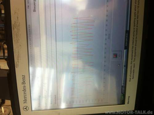

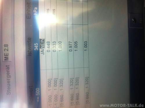

Themenstarteram 3. November 2013 um 14:38
Anbei schicke ich euch mal zwei Bilder. Eines zeigt die unterschiedlichen Selbstanpassungswerte im Leerlauf. Das andere zeigt die Signale der O2 Sonden. Die gelbe Linie ist die Sonde rechts nach Kat. Und das Signal gefällt mir gar nicht. Aber was die Ursache ist und ob es was mit dem ruckeln (also motormanagement) zu tun hat weiß ich leider nicht...:-(
