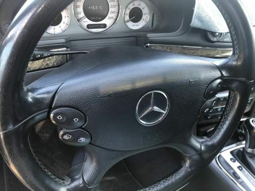

Eine Frage an echte Spezialisten, die vielleicht einen Schaltplan und/oder Spannungs- bzw. Widerstandswerte haben / wissen. Bitte bei Interesse ganz zu Ende lesen. Ich versuche, es möglichst präzise zu beschreiben.
Ich fahre einen E500 vorMopf, OHNE Sportpaket, mit vorMopf-Lenkrad. Der M-Modus war bereits freigeschaltet und funktionierte tadellos (am Gangwahlhebel). Nun habe ich ein günstiges E55 Lenkrad gefunden, um überhaupt erstmal zu testen, ob sich die gewünschte Lenkradschaltung bei mir problemlos aktivieren lässt.
Nach Einbau des "neuen" Lenkrades waren die Schalttasten (rechts + und links -) noch ohne Funktion. Diese sind Y-verkabelt und münden beide in eine zweipolige Buchse, die plug and play in den EINZIGEN, freien Stecker im Mantelrohr des Wagens passen (die vorMopf haben ja kein Steuergerät im Lenkrad selbst).
Dieser sitzt direkt neben dem Kabelbaumstecker für das Airbag mit den Multitasten. Diesen hielt ich für den richtigen, da man ja wohl Schalttasten bestellen konnte (Code 428 ?).
Jetzt kommt das Problem.
Nach Freischaltung der Lenkrad-Schalttasten funktionieren diese leider nicht.
Das ist per se noch nicht so schlimm. Aber nun funktioniert weder der M-Modus,
noch die übliche Gang-Begrenzung in C od. S über den Gang-Wahlhebel. Viel besser noch :
Im M-Modus schaltet der Wagen bei Mindestdrehzahl automatisch hoch ;-)
Das mag an folgender Begebenheit liegen :
In der SD kann man sehen, dass die + Funktion (Hochschalten) interessanterweise auf betätigt steht.

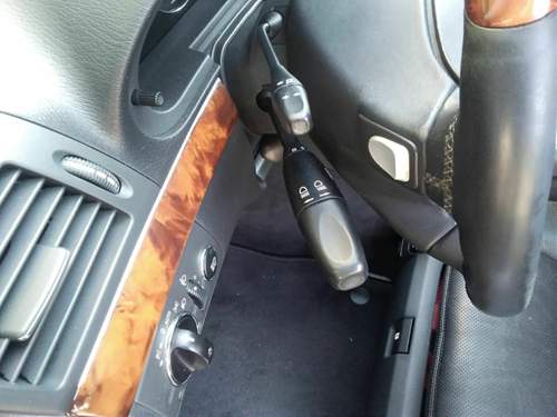

Das Bild von abschlepper sieht fuer mich eher nach einem Sportpaket Lenkrad aus und nicht AMG.
Sportpaket hatte ja auch schon im Vormopf das Mopf Lenkrad.
Da könntest Recht haben, spielt für ihn aber keine Rolle. Liegt vielleicht auch daran dass der gute einfach nicht warten kann. Er wollte ja mein Vormopf AMG Lenkrad kaufen wenn ich meins austausche. Aber das ging dem guten wohl nicht schnell genug.
@Papibenz schrieb am 23. Mai 2019 um 14:51:27 Uhr:
Hab auch nirgendwo erwähnt, dass ich AMG Lenkrad hab.
Hab doch geschrieben, dass ein AMG Lenkrad aus einem 55-er links und rechts Metalembleme montiert hat.
Alles gut.
Dann habe ich das falsch verstanden, sorry.

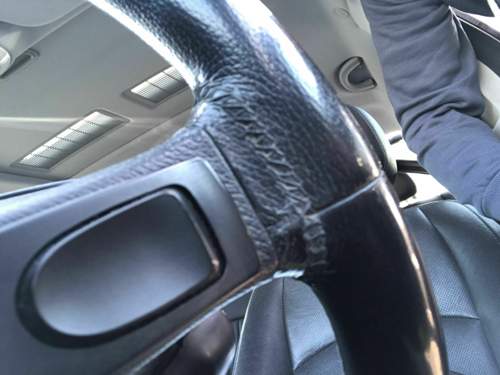

@julianserafin
Du meinst dann wahrscheinlich dieses Lenkrad.
Das ist original Vormopf AMG mit den erwähnten silbernen + und - Tasten an den Daumenmulden, sowie silbernen Schalttasten.
Genau das habe ich, ja.
Dann hast Du ja im rechten Tasterfeld 2 Anschlüsse mehr als im Standard Lenkrad.
Dort werden ja auch die Schalttasten eingesteckt und nicht im Mantelrohr, wie Du schriebst.
Das rechte Tasterfeld mit 2 Anschlüssen statt 4 musst Du vom alten Lenkrad / Airbageinheit übernehmen.
Dann geht alles wieder. (natuerlich nicht die Schalttasten). Meine eigene Erfahrung.
Vermutlich muß das rechte Tasterfeld im Rahmen der Freischaltung vom M Modus erst mit den richtigen Infos versorgt werden.
Bin gespannt, ob Du es schaffst bei einem Bj. 03 die Schalttasten in Funktion zu bekommen.

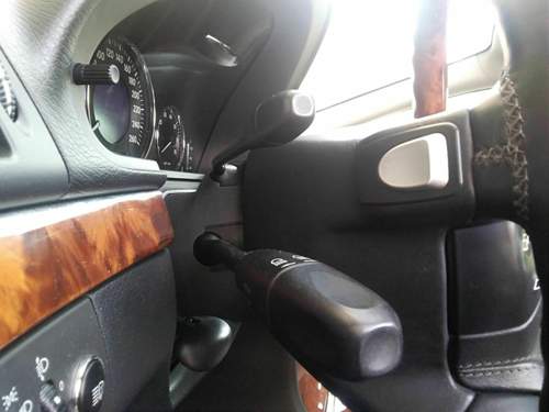

Der Witz ist, dass vormopf Lenkräder überhaupt kein Steuergerät haben ... das Lenkrad ist nackt. Airbag und Menuetasten etc gehen direkt ins Mantelrohr ... daneben ist ein kleiner Platz frei und da hatte ich guten Glaubens meine Tasten eingesteckt. Das passte auch physisch. Aber eben nicht elektronisch.
Belibt also die Frage offen, wofür der freie Steckplatz im MRM überhaupt ist ?!
Oder komme ich um den Umbau auf Mopf nicht rum ?
