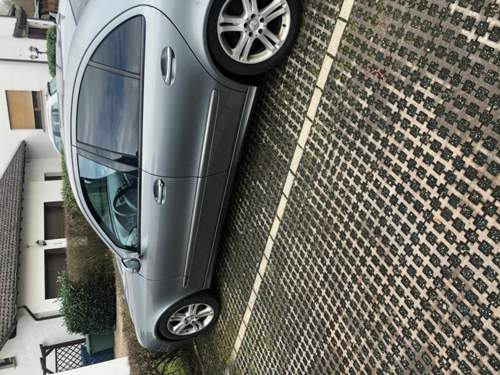

Aber jetzt hat er was neues mein guter Benz, anscheinend will er mich ärgern. Gestern Abend Auto abgestellt und heute Nachmittag hingekommen hinteres linkes Rad komplett abgesackt. Dachte mir ok vielleicht wegen der Kälte, bin dann zu Verwandten nach Frankfurt gefahren (100km von mir) Auto steht seit 1 Stunde und Rad wieder komplett abgesackt. Meine Frage ist kann es sein dass nur eine Leitung/Schlauch undicht ist? Hoffe es nicht das komplette Federbein. Ach ja auch keine Fehlermeldung vom BC, die Airmaric funktioniert ganz normal. Bin dankbar für jede Hilfe :-)

Das musst du auslesen lassen , mit ner SD am besten . Ich hoffe es ist nicht der Federbalg. Meistens sind es die Druckbehälter der Bälge , verrostet und dann verlieren die Luft. Das kann man so feststellen wenn ihn hochnimmst . Lecksuchspray hilft auch , wenn du jetzt nicht auslesen kannst .

Also eben von Frankfurt zurück gekommen zeigt er im KI auf der Autobahn an "Reifendruck niedrig. Bitte kontrollieren“. Ich an der Tanke raus und geguckt bei laufendem Motor, das Radhaus hängt fast auf dem Reifen, Reifendruck war natürlich in Ordnung denke mal dieser Fehler taucht auf, weil die Regulierung nicht mehr stimmt. So weiter fahrt mit 80 km/h und die Airmatic hochgedrückt. Zuhause angekommen, Motor aus und im linken Radgehäuse gelauscht, man hört ein Zischen, kein lautes aber man hört eins nur von der Seite. Habe mir dann eine Zigarette angezündet und beobachtet wie lange der Luftbalg braucht bis er auf dem reifen ist, ca. 8 min.
Der Punkt ist, ich würde das Balg austauschen lassen habe aber nächsten Monat meine Hochzeit und kann mir jetzt keine Mehrkosten leisten (war ja klar das sowas immer kurz davor kommt :-@)
Deswegen hoffe ich genau wie bei dem Ölkühlerverdacht, dass es nur ein Schlauch oder eine Leitung ist.

Ach ja hier mal ein Bild wie er abgesackt ist nach dem 10min vergangen sind.

Fehlt nur noch, dass man gebrauchte Bremsklötze kauft und einbaut.

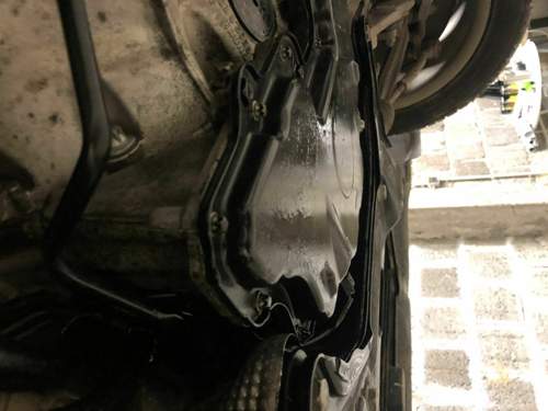

Ölkühler: als er auf der Hebebühne war hat der Benz 3 großen Tropfen Öl verloren. Die kamen von der Wanne wo die ölablassschraube sitzt. Auch der Stecker an der Wanne war richtig feucht ich habe mal Bilder gemacht und vielleicht könnt ihr mir ja mal sagen ob es der Kühler ist oder vielleicht doch was anderes.
Vielen Dank schonmal für eure Hilfe!

Ist leider ein ziemlicher Heiopei, solche Bilder zu betrachten und dann noch etwas zu deuten.
@Nuvo519 könntest Du, wenn Du ein anderes Mal Bilder hochladest, diese vorher im PC betrachten und dort ggf. kontrollieren/korrigieren?

Tut mir leid, beim nächsten mal denke ich dran. Bin nach dem Schrauben direkt an die Arbeit habe Nachtschicht und deswegen schnell vom Handy hoch geladen. Aber danke für den Hinweis beim nächsten mal werde ich dran denken :-)
Werde morgen früh nach der Arbeit am Laptop die Bilder korrigieren und dann nochmal hoch laden.
