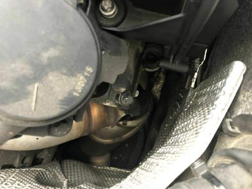

Hi Drago danke für deine Antwort, ich habe mal die Stelle angeguckt wo die Motorentlüftung sitzt genauer angeschaut( offe dass es auch die Stelle ist wo der Entlüfter sitzt) so sieht sie aus.

Das ist schon die richtige Stelle. Jetzt zieh mal den Schlauch vom Geweih ab wo Du die kleine rote Dichtung erneuert hast und schau mal in den Schlauch wie der aussieht, Steht da Öl darin? Wenn da viel Öl darin steht dann kann das eine Ursache für den Ölgeruch sein, Dann musst Du nur noch herausfinden wo das her kommt. es wurde schon berichtet das es die Flexverbindungen an den Krümmern sein können. Die zu sehen ist etwas "tricky"! Du erkennst sie an den "Messingteilen" die am krümmer sind! Da musstet Du ,ganz wichtig wegen Verbrennungsgefahr, bei kalten Motor reinfassen und fühlen ob er abbläst, Dazu fühl Die ganzen Dichtungen am Turbo und die Verflanschungen am Katalysator ab!
In dem Zuge schau nach ob frisches Öl auf der Getriebeglocke steht um auszuschließen das der Ölkühler oder die Dichtung davon etwas hat
