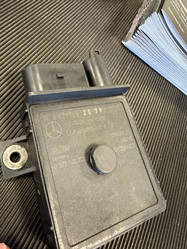

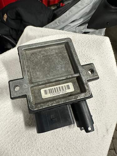

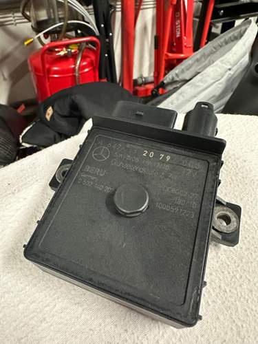

Guten Tag zusammen,
habe diesen Thread aufmerksam gelesen, da ich das gleiche Problem habe/hatte.
"Hatte" deswegen, weil ich heute beim Freundlichen für 501,80 € sechs Originale neue Glühkerzen und ein neues Original Steuergerät Glühzeitendstufe gekauft und soeben eingebaut habe. Da der Motor noch warm ist werde ich erst in den kommenden Tagen ein Update geben können.
Hatte auch erst die Vermutung, dass irgendwas mit dem Kraftstoff-System ist, aber möchte das Glühsystem ausschließen, deswegen zuerst mal das gemacht.
Zur Historie:
Fahrzeug ist ein GL 350 CDI mit dem Motor 642.940.
Glühkerzen hatte ich, weil eine defekt war, im Juni 2023 durch sechs neue Bosch 0250403008 ersetzt und das Steuergerät direkt mit erneuert durch ein Beru GSE114.
Leider bestand das schlechte Anspringen weiterhin, also habe ich - weil ich hier gelesen habe, dass man am besten Beru Endstufen mit Beru Kerzen verwendet - dieses Mal nichts dem Zufall überlassen und direkt beim Freundlichen alles original neu geholt. Vielleicht arbeitet die Beru Endstufe ja nicht so gut mit Bosch Kerzen zusammen, kann ja sein.
Wen es interessiert hier die Teilenummern: A0011597101 x6 jeweils 35,50 € und 1x A6429001402 als Variante 70 (Tauschteil, sprich ursprünglich vor dem Beru GSE114 verbautes Steuergerät mitgegeben) für 205,40 €.
Das neue Steuergerät sieht exakt aus wie das Beru GSE114, halt mit Mercedes-Logo und anderem SW-Stand. Fotos anbei.
Die Kerzen aus dem Mercedes-Karton sind Beru, das steht auf der Kerze drauf, davon habe ich leider kein Foto gemacht.
Somit sollten die Teile, die der Freundliche derzeit (zumindest für mein Kfz) vertreibt alles BERU-Teile sein.
Ich werde eine Langzeit-Erfahrung nach ein paar Kaltstarts und Fahrten hier mitteilen.
Beste Grüße
Frank
Ursprüngliche Endstufe Bild 1
Ursprüngliche Endstufe Bild 2
Ursprüngliche Endstufe Bild 3
