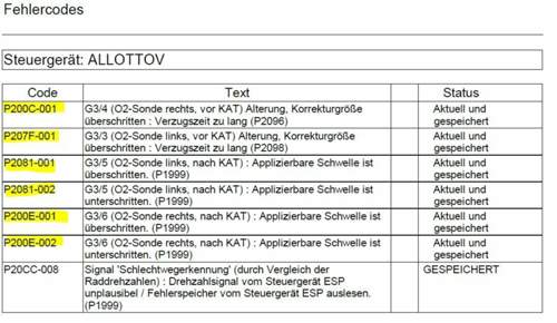

Moin zusammen,
alle paar Monate wird unser 2002er E320 die im Anhang zu sehenden Fehlermeldungen raus und die Motorkontrolllampe leuchtet. Nach dem Löschen der Fehlermeldungen mit der SD dauert es wieder ein paar Monate bis diese wieder kommen. Habt ihr ein paar Ideen? Ich kann mir nicht vorstellen, dass alle Lambdasonden auf einmal gealtert sind und sich melden. Muss also etwas zentraleres sein, oder?
MfG.. Daniel

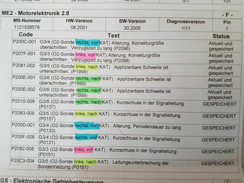

Meine Nach Kat Sonden im AMG wurden auch als defekt angezeigt in der SD. Beide Kats hatten jeweils einen fetten Riss drin die geschweißt wurden. Ich habe daraufhin die Nach Kat Sonden wieder einkodiert und keine Fehler mehr. Und der Graph mit allen vier Sonden drin sieht auch wieder ordentlich aus seit dem Schweißen. Die Risse waren wahrscheinlich auch für ein Stottern bei Vollgas verantwortlich was wir uns nicht erklären konnten bis wir eben die Risse entdeckten.

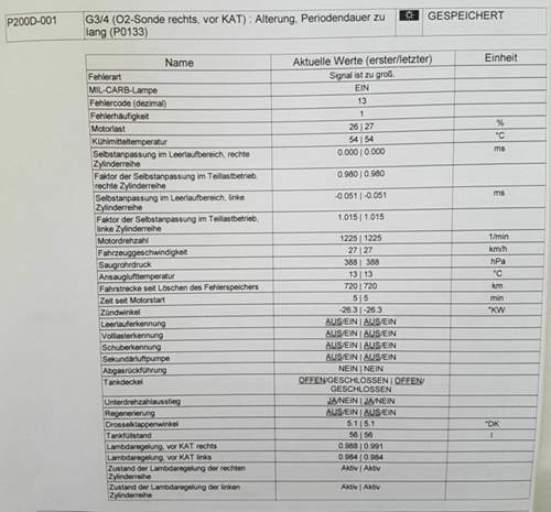

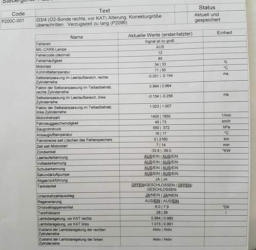

Hallo Graupe007,
Der detaillierte Fehlerbericht enthält unter anderem diese beiden Fehler. Einmal ohne MIL und einmal gespeichert mit MIL. Siehe Anhang.
Hallo
auch die Codes nachgeschlagen zu haben sieht es sehr stark danach aus dass Deine rechte vor-Kat Sonde ihren Zenith überschritten hat. Die Dinger altern prinzipbedingt, werden langsamer und ungenauer. Da abgasrelevant müssen sie diagnostiziert werden und wenn eine OBD Schwelle erreicht wird werden solche Meldungen abgelegt bzw geht die Lampe an. OBD unterliegt einer Statistik was erklärt dass, wenn eine Komponente gerade an der Grenze liegt, der Effekt unter gewissen Randbedingungen kommen und gehen kann. Das bedeutet dass Deine Sonde nicht digital kaputt ist und wenn Du keine Probleme hast muss sie nicht sofort ersetzt werden. Besser wird es aber auch nicht und spätestens der TÜV dürfte meckern wenn der Fehler eingetragen ist oder kürzlich gelöscht wurde.

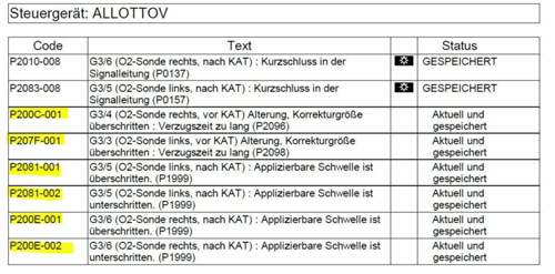

Ein neuer Stand. Ich habe am Freitag zwei neue Vorkatsonden von Bosch (0 258 006 272) eingebaut. Das ging beim E320 erfreulich schmerzfrei. kannte das noch vom C320 (W203) da war es erheblich enger. Ich habe sowohl vor dem Wechsel die Fehlermeldungen ausgelesen, als auch danach. Gestern bin ich ca 100Km gefahren und nach 90Km poppte wieder die Motorkontrolllampe auf. Die Fehler sind meiner Meinung nach identisch geblieben. Siehe Anhang.
Welche weiteren Fehleranalysen kann ich in der SD noch machen um der Sache auf die Spur zu kommen?

Vor-vorkat-sondenwechsel
Nach-vorkat-sondenwechsel
