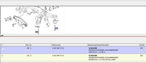

@chruetters schrieb am 5. Mai 2019 um 14:56:27 Uhr:
Weiß denn jemand, um welche Gewindesteigung es sich handelt? Ich müsste mir dann zuerst einen entsprechenden Gewindeschneider in M12 bestellen.
Im EPC stehen doch die Schrauben drin, steht dort nicht auch die Steigung mit bei?
Wenn nicht, eine Kaufen und dann nachmessen.

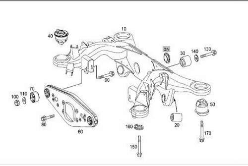

Doch,
glücklicherweise ist die Steigung mit angegeben. Siehe Anhang.
Habe eben festgestellt, das es bei gleicher Teilenummer verschiedene längen angegeben wurden...😕
Achträger
Schrauben

Also M12 x 80 x 1,5
fehlt nur noch die Festigkeit!
