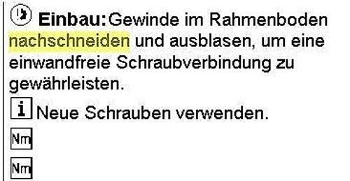

So wie es aussieht, liegen hier zwei verschiedene defekte vor.
1 X beim Topic Starter mit E55 Amg, hier liegt ganz klar eine Ermüdung und Überlastung des Aufnahmezapfens vor. Grund unbekannt(Leistung?).
Bei den Restlichen Betroffenen Kandidaten sind es die Befestigungsschrauben die gerissen sind. Eine M12er, 12,9er Schraube reißt nicht einfach so. Meine Vermutung ist, dass bei vergangenen Reparaturen (z.B Luftfeder tausch) einfach die Schrauben nicht ersetzt wurden.

Ganz unbekannt dürfte dieser Fehler bei Mercedes-Benz auch nicht sein. Mit der Anleitung zur Fehlerbehebung sind auch gleich die Einschweissteile mit geliefert worden.
Da ein Bolzen in der Hülse bereits Rost angesetzt hatte werden es wohl doch Ermüdungsrisse oder Überlastungsrisse sein.
Das wird sich aber sicher nicht mehr aufklären lassen.
Resümee an alle S211 Fahrer. Lasst die Bolzen wechseln wenn Ihr nicht vor einem Totalschaden stehen wollt.

Natürlich muss die Achse abgesenkt werden steht auch im WIS

hier wurde gepostet, dass die besagten M12-Schrauben mit 140 Nm angezogen werden sollen.
Ist das eine gesicherte Aussage (also Herstellervorgabe) oder nur eine Vermutung?!?
Wird mit 90 Nm und danach 60 grad angezogen
