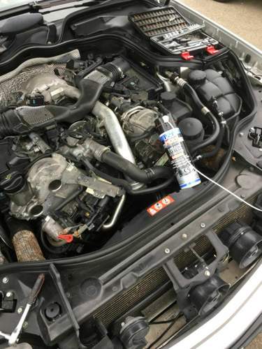

Bekomme leider dein Bild in meiner APP nicht auf, daher die Frage: von wo sprühst du ein?

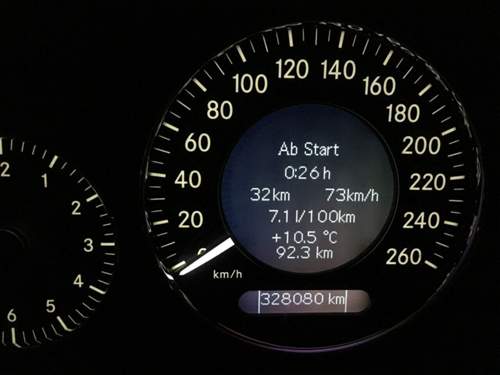

Wie oben von HD in den Raum geworfen über die Öffnung des Geräusch Dämpfers . Die Lanze hab ich 10 cm weit eingeführt da sonst die ladeluft alles raus schießt ( so sah ich auch aus ) man kann die Lanze von außen ja anlegen und ablängen wie weit man rein kann. Alles verlief ohne Probleme , Zeitaufwand mit sprühen ca 30 min . Habe mich dazu entschlossen da ich bei meinem 280 CDI 4matic kaum unter 10 Liter komme .... und habe eben festgestellt auf der BAB.... 8,7 Liter .... wenn das so bleibt ein voller Erfolg ( ps ja es stinkt fürchterlich was hinten raus kommst )
Ach ja , 328 000 km auf der Uhr
Dank dir. Das klingt vom Aufwand überschaubar. Den Weg werde ich dann auch mal gehen 🙂
Ich habe nach 2 min eine Pause von 10 min gemacht .... also 2 min lang die Sprüh Stöße und dann ne Pause weil wie mir schien die verbrennungs Temperatur stark ansteigt .... nach einigen Sprüh Stößen war die ladeluft die aus der Öffnung kommt extrem heiß .... und kühlte sich nach 30 sek ohne sprühen merklich wieder ab
So, also das Bild spricht tatsächlich Bände .... mit Mühe hab ich mal auf dem täglichen Heimweg von der Arbeit 8,4 erreicht ... normal waren 10,2 . Mal schauen wie lange das so bleibt

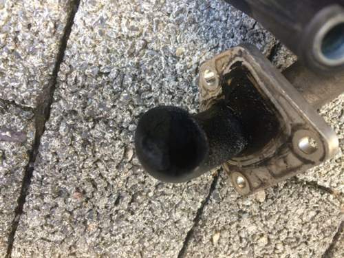

ich habe mich gestern auch mal getraut den LM Pro-Line Ansaug System Reiniger Diesel zu benutzen. Ich bin dabei etwas anders vorgegangen. Zunächst habe ich die Verrohrungen Ansaugsaute ausgebaut, sowie die Drosselklappe und das AGR Rohr (siehe Bild). Kilometerstand 271.000km. Per Hand gereinigt sowie das Rohr vor und nach der Drosselklappe. Alles wieder zusammengebaut. Bilder von beiden Ansaugbrücken habe ich keine gemacht, da es exakt so aussieht, wie weiter oben die Bilder in diesem Thread zu sehen sind. Jetzt habe ich nach Gebrauchsanweisung den Reiniger eingebracht. Anschließend ganz gemütlich 50km Autobahn mit Tempo 100. Nächste Woche Mittwoch wird dann noch der Turbo erneuert. Dabei wird dann die Verrohrung Ansaugseite erneut demontiert. Ich bin gespannt was der LM Reiniger gebracht hat. Meine Meinung, ich halte null von Additiven und sonstigen Reinigern.
