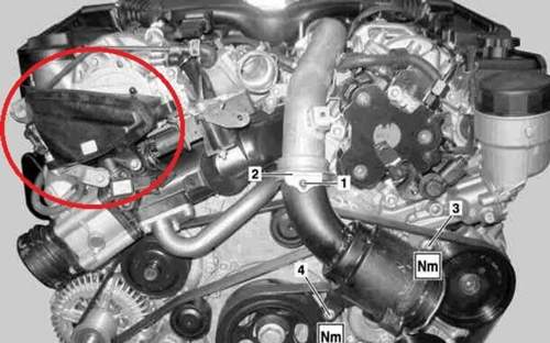

@icebear20m schrieb am 19. Oktober 2016 um 14:31:17 Uhr:
Wie oben von HD in den Raum geworfen über die Öffnung des Geräusch Dämpfers . ...
Für Leute die nicht ganzso "ortkundig" sind - wo finde ich den Gräuschdämpfer und die Öffnung genau? Danke!
Hier 🙂
Geraeuschdaempfer
und das Runde, Schwarze diagonal (rechts unten) auf der anderen Seite (Front Motor)

Geräuschdämpfer ist ab (das schwarze Plastikgehäuse mit den 3 Schrauben) und ich sehe jetzt eine Öffnung.
Schlauf von der Spül-Dose schon in die Öffnung schieben? In welche Richtung dabei? Fahrzeug kann bei offenem Geräuschdämpfer gestartet werden?

Ja Du kannst und musst den Motor auch vorher starten. Schlauch in Richtung Ansaugbrücke schieben. Wenn du es andersrum schiebst, gehts Richtung Ladeluftkühler.

Es gibt zwei Geräuschdämpfer. Einen hast Du bereits geortet, den anderen sieht man auch auf dem Bild, wie zuvor beschrieben. Der, den Du bereits in der Hand hattest, geht nicht kaputt. Der andere schon eher.
Wenn Du vom Turbo dem Ladeluftrohr aus Stahl folgst, dann findest Du am Ende den Geräuschdämpfer. Also das Bindeglied zu Ladeluftschlauch der in den Ladeluftkühler führt.
