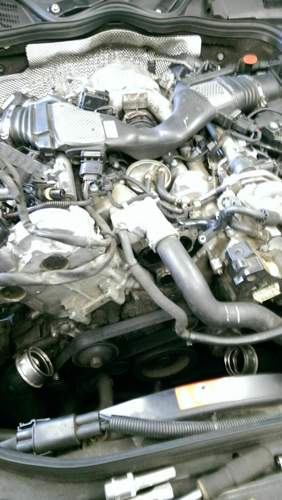

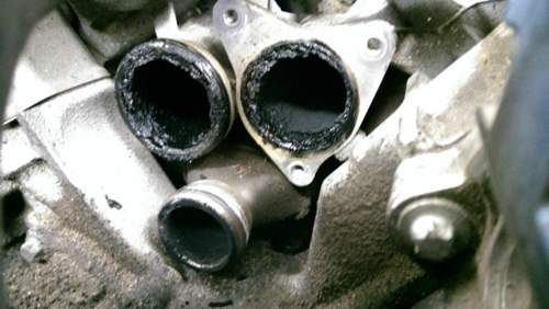

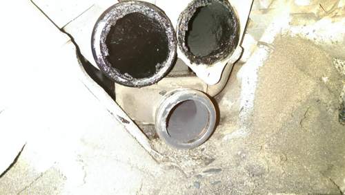

Es hat etwas gedauert, aber ich habe Freitag dann endich Zeit für den Eingriff gefunden.
Das auseinanderbauen war eigentlich relativ simpel. Das Mischgehäuse ist mit 4 E10 Außentorxschrauben an der Ansaugbrücke verschraubt, zweit E10 Schauben an dem Halter der auch das Hitzeschutzblech vom Krümmer trägt, 3 Schrauben vom Geräuschdämpfer und die 3 Schrauben vom AGR-Rohr (geht wohl auch ohne lösen ist aber mit gelösten Schrauben voel einfacher), dann noch die Stecker und den den Halter der Glühzeitendstufe und mehr ist das auch nicht. Man kommt überall halbwegs dran.
Doof war nur, ich hatte keinen Helfer zur Hand der sich um die Drehzahl kümmern konnte. Außerdem muss ich wohl doch in absehbarer Zeit (nächstes Frühjahr) an den Ölkühler und dafür muss die Ansaugbrücke ja eh raus. Also dachte ich mir - großer Fehler - ich sprühe etwas LM in die Ansagbrücke, helfe etwas mit einer Flaschenbürste nach und sauge dann den gelösten Ruß-Öl-Schmodder ab. Gemacht getan, zum Schutz des Motors noch auf OT gedreht, dass alle Ventile geschlossen sind und kein Dreck in den Motor fällt.
Nur leider kam es etwas anders als geplant, das Zeug verflüssigt den Schmodder und der ist dann auch aus der Ansaugbrücke gelaufen. Konsistenz und Farbe wie flüssiger Teer. Da es jetzt eh zu spät war, habe ich dann mit der Flaschenbürste geputzt.
Danach habe ich noch wie geplant die Lima ausgebaut, den Freilauf und Regler getauscht (die Kohlen waren übrigens nach 283tkm kurz vor Ende) und dann alles wieder zusammengebaut.
Dann die Maschine angeworfen und... hässliche Geräusche und einen Motorlauf wie ein Traktor. Zwei kurze Gasstöße und es wurde auch besser aber immer noch ein metallisches Tackern. Habe dann eine kurze Probefahrt gemacht und zum Glück hat die Maschine das überlebt 🙂
Hatte dann nur noch einmal nbeim starten ein kurzes nicht identifizierbares Klappergeräusch und seit dem ist alles wieder OK, keine Fremdgeräusche und seidenweicher Motorlauf.
Vor den Einlassventilen hat sich wohl die Pampe gestaut und musste erst verdaut werden. Zum Glück ist der OM642 robust 🙂
Nach inzwischen rund 200km Sauerlandlinie lag der Verbrauch übrigens bei 7,5l und gefühlt sind die 190PS wieder vorhanden.
Beim zusammenbauen ist mir dann noch der Gedanke gekommen, eigentlich gut das ich die Reinigung nicht bei laufenden Motor gemacht habe weil die Gefahr ist groß, dass die Lanze in der Ansaugbrücke falsch abbiegen kann und direkt in die Ventile kommt...
Der beste Ort zum einsprühen scheint mir übrigens die Öffnung vom Geräuschdämpfer oben am Mischgehäuse zu sein. Sind auch nur drei Schrauben und man hat nicht die (störende) Drosselklappe im Weg. Außerdem dürfte so der Ladedruck noch annähernd voll da sein.
Interessant ist übriges, dass das AGR-Rohr im Bereich des Schalldämpfers noch so frei war. Hatte mit deutlich mehr Anbackung dort gerechnet
Und ganz wichtig - nicht wie ich es gemacht habe - auf die Vorschriften von LM hören und das Zeug nur bei laufenden Motor anwenden. Sonst besteht die Gefahr von Motortot 😉 Aber die Wirkung ist schon klasse.

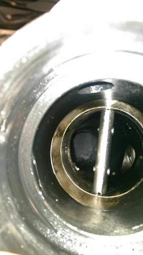

Ich denke eher, dass es keine gute Idee ist, das Zeug bei nicht laufenden Motor einzusprühen, wie Du oben ja schon selbst festgestellt hast. Wie Du dann noch auf die Empfehlung kommst den Motor nicht anzumachen ist schon ein Kunststück. Ich würde sagen man hält sich besser an die LM - Empfehlung und vor der DK ist easy und ein guter Einspritzort, DK wird auch gereinigt.
Die Drosselklappe muss nicht zwingend gereinigt werden. Das AGR-Rohr macht im Gehäuse einen 90° Knick. Ab da sammelt sich erst der Schmodder. Die DK wird durch die Kurbelgehäuseentlüftung nur "geölt". Bei der Reinigung vor der DK besteht die Gefahr, dass die Sonde sich durch eine bewegende DK veklemmt.
@jpebert Das mit der Empfehlung hast du falsch interpretiert! Wenn man die Sonde bei laufenden Motor direkt in die Ansaugbrücke schiebt, besteht die Gefahr, dass sie falsch abbiegt und vom Ventil geschräddert wird. Daher die Idee die Ansaugbrücke direkt von innen zu reinigen am besten verwerfen.
Imag0725
Man muss die Lanze nicht einschieben. außerdem, DK steht fast immer offen bei Dieselmotoren im Betrieb. Ausnahmen sind u.a. Motorabstellen, ... das sollte kein Problem sein.
Läßt Du den Motor nicht laufen, sammelt sich der Schnodder und wird nach Start auf einmal dem Motor zugeführt, was bei Dir ja auch zu entsprechenden Problem geführt hat. Nicht so schön für die Ventile, u.a. Ich würde sagen, auf keine Fall Motor aus, wenn das Mittel eingesprüht wird, wenn man sich überhaupt getraut.
BTW, wird das AGR-Rohr mit gereinigt, wenn man das Mittel über den Geräuschdämpfer einsprüht?
Ich hab die Erfahrung gemacht, dass sich die DK auch während des Motorlaufs bzw. Motor auf Drehzahl halten bewegt. Das mit dem einklemmen durch die DK war keine Vermutung sonder eine Beobachtung vor ein paar Wochen - aber das Sprühen durch die Öffnung des Dämpfers ist ja nur eine Empfehlung 😉
Das AGR-Rohr muss für eine Reinigung ausgebaut werden. Durch den 90°-Knick im Mischgehäuse in Richtung Ansaugbrücke kommt da der Reiniger nicht dran. Hier hängt der Schmodder aber auch nur ein par cm an der Öffnung.
