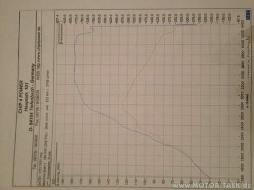

Rein subjektiv finde ich, dass der Wagen schon schneller ist als wie davor. Ich war auch auf dem Leistungsprüfstand und bekam 245PS mit knapp 580NM als Ergebenis.
Jetzt frage ich mich aber, warum ich dann fast identisch mit nem anderen 280er CDI bzw. langsamer als ein 320CDI bin, obwohl ich schwarz auf weiß! die 245PS und 580NM habe?!?!

@TE
Stell doch bitte mal einen Ausdruck von deiner Leistungsoptimierung hier rein samt Diagramm dann wissen wir woran es liegt.
Original geschrieben von brazzident
@TE
Sorry an alle, war bisschen unterwegs.
Also hier das Diagramm.
Das Bild wurde falsch hochgeladen obwohl ich es richtig abfotografiert habe, sorry!
