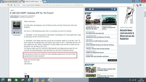

ich habe alles durchgelesen was ich finden konnte und kam immernoch nicht zum Ergebnis..
Ich war in 2 MB Niederlassungen hier in Luxemburg um das Öl zu kaufen.
1. Werkstatt: 10 min lang gesucht, Mechaniker nachgefragt und "herausgefunden" dass es das blaue Öl ATF 134 FE 236.15 ist.
2. Werkstatt: noch länger gesucht und als der zurückkam sagte er es sei das "rote" Öl. Dann habe ich ihn gefragt ob er sich sicher wäre, denn in der 1. Werkstatt hat man mir ein Angebot für das "blaue" Öl gemacht. Er ging wieder weg und als er wieder da war bringt der mir das blaue 236.15 Öl.
Ich habe es dann auch für 188.90€ 8 litet gekauft und mitgenommen aber bin mir unsicher da viele behaupten, dass das blaue nur ab 2010 im Einsatz kommt..
Weiß jemand welches Öl wirklich für mein Getriebe gedacht ist? Und sind 8 liter ausreichend für einen Wechsel?

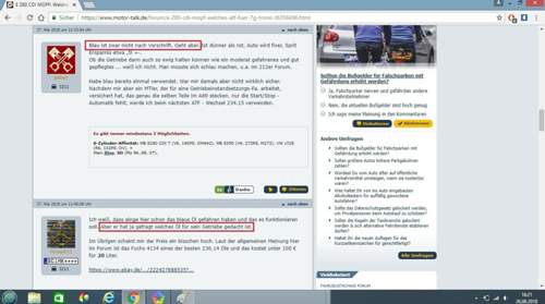

Das Thema wird alle paar Wochen hier neu aufgemacht. Ich kann also nicht ganz glauben, dass Du wirklich gesucht hast.
Mercedes schreibt für Dein Getriebe das Öl nach 236.14 vor und bei Neubefüllung sind es 9 Liter.
Das 236.15 ist vorgschrieben für Getriebe mit Code A89 (reibungsreduziert).
Wenn Du Dir die Tabelle anschaust ist das auch ganz leicht ersichtlich.
http://bevo.mercedes-benz.com/d/d/de/Spec_231_1.pdf
Die zugelassenen Öle findest Du dann unter der jeweiligen Nummer.
http://bevo.mercedes-benz.com/bevolisten/bevo-blaetter-sort1.html
Diese Seite gibt es übrigens sogar als App für das Handy.
Ich kann also nicht so ganz verstehen warum solche Fragen immer wieder kommen.

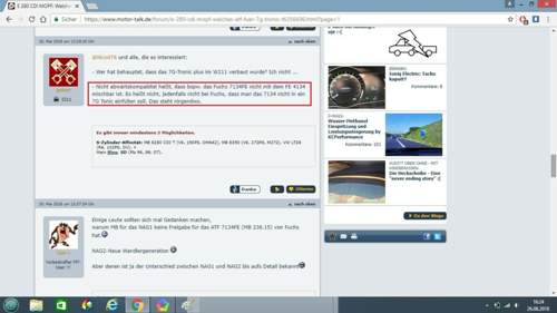

das Blaue ATF ist von Mercedes-Benz NICHT für das 7G (ohne Plus) freigegeben (Mercedes Benz ist im übrigen der Hersteller, falls du es noch nicht wissen solltest) 😛
soviel zum Thema wer sich denn zu weit aus dem Fenster hängt, nun kannst du mit deinem Getriebe natürlich veranstalten was du willst, und wenn du dir meist da Essig reinkippen zu müssen, so ist dies dein Ding. Aber empfehle anderen Leuten NICHT das man NICHT freigegebene ATF-Öle in sein Getriebe kippen soll!
MB Betriebsvorschriften: https://bevo.mercedes-benz.com/d/d/de/Spec_231_1.pdf
Hm, Du hast es so schön markiert: "Wenn es vom Hersteller zugelassen ist."
Für Dich erläutere ich den Umkehrschluss, ungern weil trivial, aber muss offensichtlich sein: Wenn es vom Hersteller nicht zugelassen ist, z.B. nicht abwärtskompatibel, dann sollte man es auch nicht mischen.

ATFs können prinzipiell gemischt werden, wenn vom Hersteller zugelassen. So ist zum Beispiel dass 236.14 abwärtskompatibel und kann demnach mit einigen Vorgängerölen gemischt werden. Nachzulesen zum Beispiel auf der Seite des Herstellers Fuchs. Du referierst hier über Sachen die jedem klar sind. Damit Du es verstehst, ein Beispiel: Man kann Fuchs 3134 (236.14) beispielsweise zum Auffüllen bei älteren Getrieben nehmen.
Die MB-Bevo kenne ich und damit auch was MB für dass 7G vorschreibt. Im Gegensatz zu Dir habe ich mehrfach Getriebe gespült bzw. ATF gewechselt. Du brauchst mir nicht zu erzählen, was MB verschreibt. Was ich letztendlich einfülle, musst Du mir schon überlassen. Ebenso, darüber zu berichten (warum, weshalb, Auswirkungen, ...). Unbenommen ist die Äußerung Deiner Meinung dazu, allerdings unterlasse bitte die Unterstellungen und Belehrungen. Entweder hast Du nicht verstanden, was ich schrieb, oder Du möchtest einfach stänkern. Aber dann such' Dir ein Thema, wo Du mitreden kannst.
