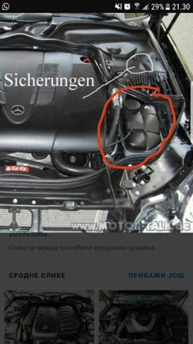

Ich war am Freitag wieder beim Mercedes (Luxembur) um mein blaues Öl zurückzugeben und das rote zu kaufen. Ich ging zu dem Verkäufer bei wem ich das Öl gekauft habe und ihm die Situation erklärt. Er versuchte mir klar zu machen, dass im "System" für meinen w211 das blaue vorgesehen ist. Dann kam ein zweiter Verkäufer dazu und versuchte mir zu erklären wie man das schon eingefüllte Öl findet und ganz leicht mit einem Blatt Papier beim reinzupfen sehen kann welches schon Öl drin ist.
Wir gingen zum Auto und am rechtem (wenn man vor dem Auto steht) schwarzen Behälter im Motorraum öffnete er den Deckel und da war eine blaue Flüssigkeit drin.
Leute ich bin kein Kenner und immernoch zimlich jung und unsicher (20 Jahre), aber soweit ich weiss kommt in diesem Behälter nur das Kühlmittel???? Bitte klärt mich auf. Kann man echt das bereits bestehende Öl im Auto nachsehen und feststellen welches drin ist?

Mach mal ein Foto von dem Behälter! Das Getriebe hat nämlich keinen Behälter den man von oben nachfüllen kann wie z.B. einen Servoölbehälter oder einen Scheibenwaschwasserbehälter

Das Foto ist ein Screenshot von Google.
Ich habe den Behälter umkreist.. Da kommt doch das Kühlmittel oder? Ich glaube ich fahre nie mehr bei dieser Mercedes Niederlassung.. Entweder hat der gar nicht verstandan was ich mit dem erstem Verkäufer besprochen habe oder der wollte mich veräppeln..
Also man kann das Öl nicht vom Motorraum aus sehen?
