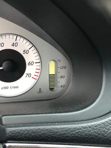

Also als ich nach etwa 35 km mit kurzer finaler Stadtfahrt am Ziel angekommen war, war die Temperatur bei ganz knapp 80°C.

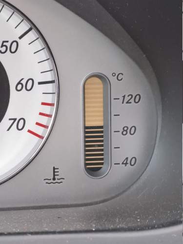

Geparkt und etwa 10 Minuten weg gewesen. Danach wieder Motor angelassen -> Temperatur 2 schwarze Striche über 80 Grad wird angezeigt, ein Lüfter war beim einsteigen nicht zu hören. Könnte man 85°C nennen.
Dann Rückfahrt:
Auf der Autobahn fällt die Temperatur etwa auf knapp 75 Grad, wenn ich die Heizung aufmache sind 2 schwarze Stricheinheiten schnell weg.
Von der Autobahn runter kurze Stadtfahrt mit mal ein bisschen stehen an den Ampeln - eine Stricheinheit über 80 wird schnell erreicht und gehalten.
Also ganz unten die etwas fette Stricheinheit + 8 normale schwarze Striche = etwa 83°C aus meiner Sicht.
Bei mal ganz kurz zum Einkaufen um die Ecke hüpfen (2 Km) -> hat man mit Glück 2 schwarze Striche
Nach Parken
Stadtfahrt nach Autobahn
Da ist der Thermostat defekt.

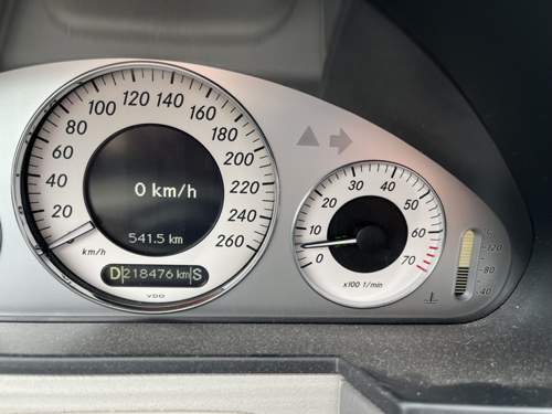

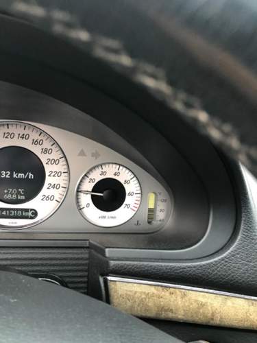

Ist beim letzten Foto der Wert normal ein Strich über 80C oder muss er konstant die 80C halten.Beim 2 Foto wie hoch wäre da die Temperatur in Zahlen und ist das normal bei 7 Grad aussentemperatur.Ist aber dann sofort runter gegangen und bei ein Strich über 80 geblieben.Sorry wenn ich fragen darf warum bei maiko jetzt das Thermostat wohl defekt ist.Bin Laie wäre über jede Antwort sehr dankbar
Ich verstehe auch nichts mehr. Bei mir ebenfalls im stop and go Verkehr ist er 1 Strich über 80 und ab und zu mal bei 2 Strichen über 80. bei Autobahnfahrtrn hält er die 80 grad oder mit einem Strich über 80 grad.
Ist doch irgendwie alles normal. Vllt ist die Anzeige einfach zu empfindlich. Defekt würde ich sagen wenn sie tatsächlich kaum über 60 grad kommt und kaum warm wird, oder bei längerer Fahrt auf der Autobahnen die Anzeige 2 Striche oder mehr runter geht. Wegen einem Strich würde ich mir da keine Sorgen machen ?
