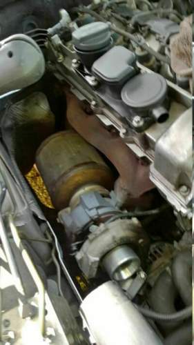

Du hast nun noch zwei Möglichkeiten, nächste Mercedes Niederlassung ansteuern oder direkt zum Straßenverkehrsamt gehen und dort fragen, welche Plakette das fahrzeug bekommt (Fahrzeugschein nicht vergessen) und was noch als drittes machen kannst, Taschenlampe (geht evtl auch ohne) schnappen und kurz drunter legen und nachschauen ob ein Filter drunter ist (anbei ein Bild wo der sitzt).
Hier auch mal ein Video, da siehst Du auch wo der Filter sitzt, passend zum Auto ab Min. 2.11 gucken.
https://youtu.be/xKEBNznzu_M
