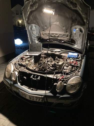

ich habe ein großes aber denke ich lösbares Problem.
Wir wollten heute entspannt Injektordichtringe beim 646 Motor wechseln. An sich kein Hexenwerk und schon mehrmals erfolgreich gemacht.
Die Bilder sagen mehr. Alles lief gut bis ein Auffangteil für die Schacht nicht mehr da war. Ich dachte ich hätte es mit einer Polierbürste rausgeholt und nicht gesehen.
Jedoch aus Erfahrung haben wir den Motor per Handgedreht bis wir feststellten dass der Motor auf dem Zylinder blockiert. Das blöde Teil aus dem Spezialwerkzeug ist eindeutig im Brennraum.
Ich bin bereit den Kopf abzubauen, wahrscheinlich komme ich nicht drum herum.
Kann mir jemand sagen wie weit die Auslassventile aufgehen? kann man versuchen das Teil mit Hochdruck oder mit einer Flüssigkeit (Diesel) aus dem Brennraum über Auslassventil rauszubekommen?
Gibt es hier eine Anleitung aus WIS oder kann jemand ein Tipp geben wie ich die richtige Anleitung in WIS finde? ich habe WIS zwar, kam aber nie klar damit.
Hat noch jemand eine Idee für mich?
Wäre sehr denkbar für jeden Tipp

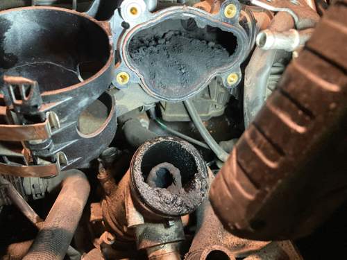

Alle wollen bestimmt Update haben. Glühkerzenöffnung ist zu eng, es hilft nichts. Die Kappe war schon Mal am Auslassventil und hat diesen etwas vom Russ sauber gemacht. Der Kopf muss auf jeden Fall runter. Bilder anbei.
DPF voll zu viel Ruß über AGR

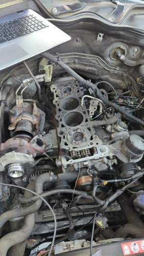

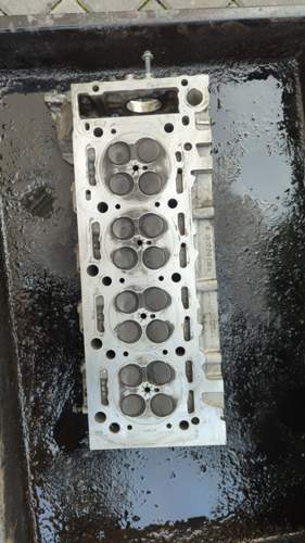

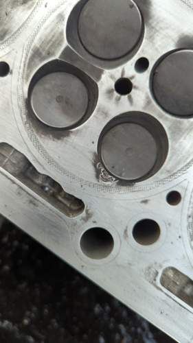

Und Update für heute, Kopf ist runter das Teil ist gefunden, Einschlag ist sichtbar, Ventil ist dicht. Fläche vorgereinigt und warten auf die paar fehlende Teile
Finde ich gut dass du Nägel mit Köpfen gemacht hast und nicht lange mit Saugen, oder Magnetfischen da wahrscheinlich Stunden für nichts verschwendet hast. Jetzt ist es raus, der "Schaden" ist auch bekannt und man weiß wo man dran ist.
Kudos!
Der Motor dreht wieder, das ist das wichtigste und bekommt ein paar neue Teile und Reinigung der Ansaugbrucke
Die Kappe war zerdrückt und wäre nie anders rausgekommen. Ist ja kein Benziner mit Zündkerze
